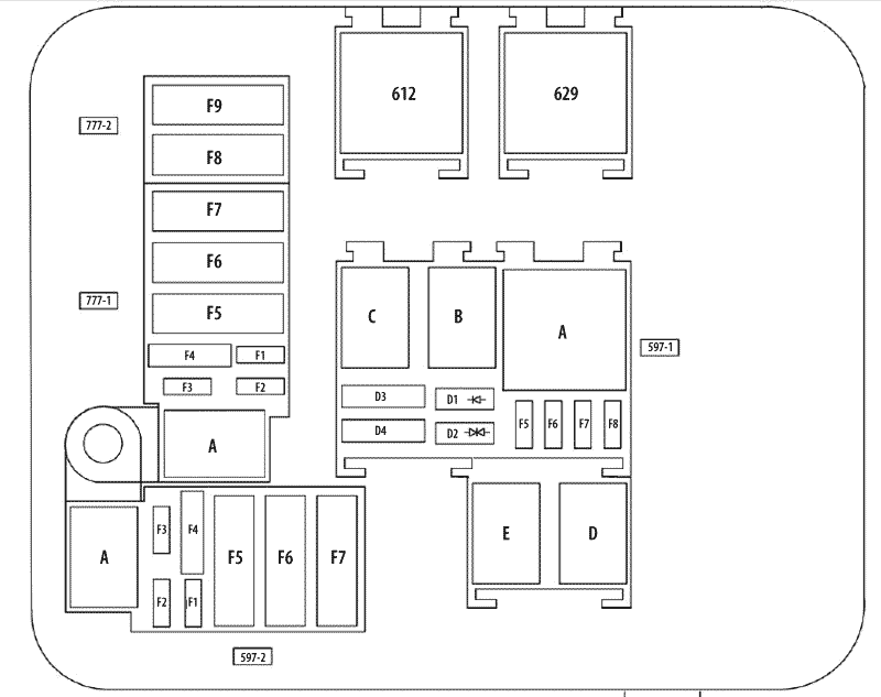

Witam. Mam pytanie odnośnie przekaźników w Logan 2 2013r. 900cm3 .
Ciężko znaleźć schemat do przekaźników . Te tutoriale co są na forum nie odzwierciedlają tego co jest pod maską . I w kabinie tam gdzie są bezpieczniki są dwa przekaźniki ale nie wiem od czego.
Ogólnie jest problem bo przeciwmgielne nie działają z przodu , brak prądu na wtyczkach. A bezpieczników nie ma w tym modelu dla tych świateł. Można stawiać namanetke ? Pozdrawiam
laisar - 2020-01-11, 22:39
Opis w pierwszym poście jest po prostu mało precyzyjny - bezpiecznik przeciwmgielnych przednich w skrzynce bezpieczników kabiny to F29, ale jest jeszcze drugi, w komorze silnika: http://www.daciaklub.pl/f...1667766#1667766 / 777-1 / F1
Młody90 - 2020-01-11, 23:13
| laisar napisał/a: | | Opis w pierwszym poście jest po prostu mało precyzyjny - bezpiecznik przeciwmgielnych przednich w skrzynce bezpieczników kabiny to F29, ale jest jeszcze drugi, w komorze silnika: http://www.daciaklub.pl/f...1667766#1667766 / 777-1 / F1 |
Dzięki za szybką odpowiedź .
W książce z tego auta nie ma wzmianki o tym bezpieczniku co piszesz wyżej F29 .
I właśnie teraz mam rozkmine bo nie ogarniam oznaczeń tych płytek . Płytka 777 ?
laisar - 2020-01-11, 23:46
777-1 jest podpisana na ilustracji w zalinkowanym poście - http://www.daciaklub.pl/f...ad.php?id=20011

Młody90 - 2020-01-12, 08:42
Tak u mnie to wygląda
A F29 to elementy sterujące pod kierownicą
laisar - 2020-01-12, 16:04
| Młody90 napisał/a: | | Tak u mnie to wygląda |
To dokładnie to samo, co na zalinkowanej ilustracji, tylko przekręcone o 90° w lewo - F1 od przeciwmgielnych to ten mały niebieski 15A koło dużego 60A i średniego 30A.
