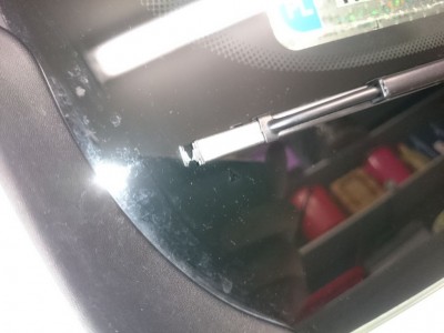

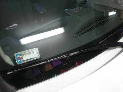

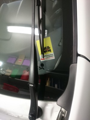

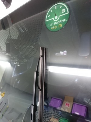

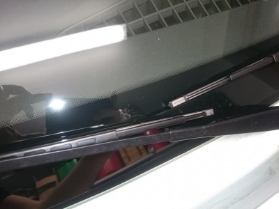

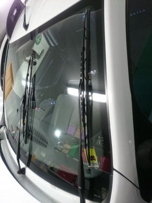

Zdjęcia wycieraczek 65cm na 55cm duster PH2
Jak widać u mnie wycieraczka kierowcy jest idealna, natomiast nic by się nie stało gdyby wycieraczka pasażera była by minimalnie większa. Sprawdzę to z następną zmianą wycieraczek chyba że ktoś się pokusi o taki test ;)

Tzn. na ile wymienisz wycieraczkę pasażera (z 55 cm)?
MSZ już chyba nie warto, bo jak dasz 60 cm to w stanie spoczynku będzie prawie dotykała krawędzi szyby, a szyba jest lekko wypukła i końcówka będzie "wisiała" w powietrzu. ;-)

Jeszcze są w hurtowni 560mm 575mm i 580mm a co do odstawania na końcu to jak na razie nie ma tego problemu myślę że następnym razem dodam po centymetr z każdej strony więc coś w okolicach 575 a 580mm i zobaczymy co będzie. Jeszcze sprawdzę w sandero 2 jakie można wstawić bezpiecznie ;)

A co do wycieraczki pasażera to głównie zależało mi na wycieraczce kierowcy. Z racji że jestem dosyć wysoki to irytował mnie fabryczny zasięg wycieraczek.
