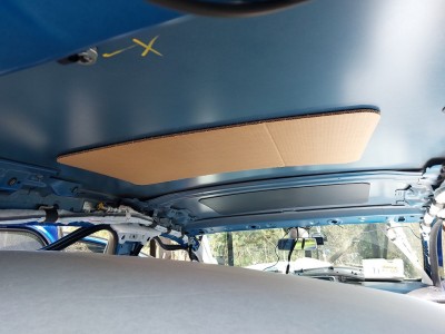

velomar napisał/a:
Dla mnie sporym negatywnym zaskoczeniem w Sandero II była pierwsza jazda w silnym deszczu. Nie wiem, czy to głównie przez słabo wyciszony dach, czy przez przednią szybę tak mocno było słychać te uderzenia kropel w nadwozie, ale było dużo głośniej niż w Peugeocie 306.
zobacz na czym polega wygłuszenie dachu - 1 poprzeczka, z przodu jeszcze nie jest źle bo jest mata kellera ale z tyłu wielki kawał blachy z naklejoną chyba dla żartu tekturą.. podsufitka też goła, w innych autach zdarzają się kawałki filcu, a w dacii nic.
