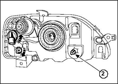

Czy ktoś tu kiedyś kręcił regulacją poziomą reflektorów? Tą oznaczoną na schemacie cyfrą 2 ? Próbuję w Lodgy wyregulować lewo-prawo, bo ze względu na wzgląd musiałem nieco podłubać w reflektorach...
Jak na razie stwierdziłem, że:
1. Pokrętło do regulacji ledwo się rusza.
2. Jest do niego fatalny dostęp.
3. Kręcenie nim palcami boli jak cholera, a z kluczy to chyba tylko oczkowa jedenastka jakkolwiek dawała radę.
4. Kręcenie wydaje się nie zmieniać położenia wiązki...
