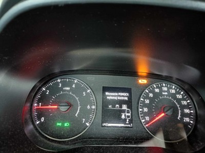

Wysłany: 2023-07-07, 19:11   Komunikat: "Wezwanie pomocy: wykonaj kontrolę"
Cześć, pojawiło się dzisiaj coś takiego, (komunikat: Wezwanie pomocy: wykonaj kontrolę) co robić?
Plik ściągnięto 726 raz(y) 189,5 KB
r70
Marka: Dacia / Renault
Model: Duster / Captur
Silnik: 1.0Eco-G / 1.2tce
Rocznik: 2021 / 2014
Dołączył: 10 Mar 2010
Posty: 1461
Skąd: Kępno
Wysłany: 2023-07-07, 21:56
"Sygnalizuje usterkę systemu połączeń alarmowych".
https://pl.e-guide.renault.com/plk/Master-3-ph2/POLACZENIE-ALARMOWE
C
Systemy alarmowe -sos
Ostatnio zmieniony przez r70 2023-07-07, 21:57, w całości zmieniany 1 raz
