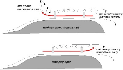

Wysłany: 2011-03-16, 01:00   Opór nart na dachu
DUCATI napisał/a:
Czyli jak skoczek stosuje styl V to ten opor jest mniejszy ?
Opór nie, ale tak ustawione narty działają trochę jak skrzydło delta, wytwarzają tzw. nośność wirową.
eplus napisał/a:
A ja w Felce zakładałem na bagażnik narty nosami do przodu. W Felce klapa idzie wysoko do góry i uderzałaby w nosy, a tyły są krótsze. I raz na granicy strażnik mówi mi: "Narty źle założone". "Nie wolno? Mam przepiąć? " A strażnik: "Mi to obojętne, ale odwrotnie jest mniejszy opór." Ja do niego: Niemożliwe, bo wtedy by się tyłem na nich lepiej jeździło." :mrgreen: :mrgreen: :-P
No i strażnik miał rację:
1. Zadarte noski wytwarzają wiry krawędziowe, a z tego wynika i siła nośna i opór indukowany. Narta się wygina. Oderwania przepływu idące z krawędzi nosków wywołują drgania takiego zestawu
2. Po odwróceniu nosków do tyłu, te ostatnie znajdują się w cieniu aerodynamicznym uchwytów, więc narty nie przeszkadzają.
Schematycznie zilustrowałem to na załączonej rycinie.

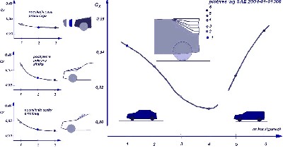

Jak pisałem chwilę temu, opór powietrza, niczym duch Doktora Freuda, chichocze sobie cichutko za tylną kanapą ;-) tj. głównym sprawcą nieszczęścia jest tył autka.
Aby, dla orientacji przedstawić "co i jak na co" wpływa przygotowałem poniższy, wykresik-na podstawie publikacji SAE
Wg tego górą powinny być jednobryłowce z silnie opadającym dachem w części tylnej, i z infleksją dachu nad bagażnikiem.
Plik ściągnięto 288 raz(y) 74,43 KB
Ostatnio zmieniony przez piotrres 2011-03-27, 21:59, w całości zmieniany 1 raz
Wysłany: 2011-03-28, 10:09
czyli Duster jako jednobryłowiec (?) powinien mieć korzystny współczynnik cx - za wyjątkiem mało opadającego dachu...(ale może jak mu się dołoży do bagażnika... to tył/dach mu opadnie :lol: ) może jakieś skrzydło/lotka poprawi parametr?...
Wysłany: 2011-03-30, 21:25
Otóż, nie DD dwubryłowcem jest.
Sam myślę o jakichś niedewastacyjnych (i nie agrotuningowych) rozwiązaniach redukujących opór naszego cuda.
Pierwsze trzy rzeczy (w kolejności łatwości stosowania) które przychodzą mi na myśl to:
-niewielkie tamy ("przedchlapacze") z przodu;
-częściowe przesłonięcie chłodnicy;
-przedłużenie tylnej linii dachu z boat-tailinigiem lub slot.
W najbliższym czasie postaram się skrobnąć ciut więcej na ww. temat.

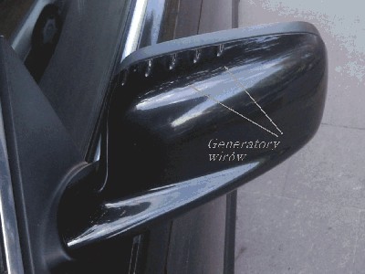

A może zrobić samemu taki "generator wiru" ? :)

Kratylos napisał/a:
a stary kanciasty logan mial calkiemn dobry wspolczynik sporo lepszy od dustera no i spalanie ok... no ale teraz w modzie sa suvy... :->
Bo Logcio ma sterczący qfer! A DiDi nie!
Klasyka gatunku: Clio II vs Thalia I:
Dla Clio II: Cx=0,38
Dla Thalii I: Cx=0,36
przyczyna róznicy:
bagażnik porządkujący opływ z tyłu, przez co redukuje się opór ciśnieniowy,
oraz zwiększa się stosunek prześwitu do długości (zwiększone opory przepływu pod spodem powodują, że, powierze płynie "bardziej górą" ;-) i o to chodzi)
Co do Logana, to stosując generatorki wirów na spływowej powierzchni dachu, przedni fartuszek, przedchlapeacze tylne (jak w Dusterze) i przesłonięcie chłodnicy dało się zjechać z Cx do poziomu Cx=0,29
"Klockowaty" DD Concept miał 0,30 więc da się
Dar1962 napisał/a:
(...) Nissan Note. Jego sylwetka też nie należała do najbardziej opływowych - szczególnie ogromne, prostokątne lustra boczne - powyżej 120 km/h działały jak hamulce aerodynamiczne :-P
Bierzcie przykład od najlepszych :-P , patrz załącznik.
generatory na lusterku B*W
Plik ściągnięto 231 raz(y) 200,55 KB
