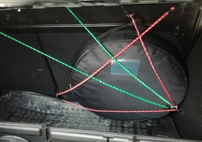

Koło dostarczone. Felga z dużym wybrzuszeniem, powinna wejść. Przyłożyłem do felgi z letniego kompletu. Zmieniać teraz nie będę próbował, z uwagi na pogodę.
Dopasowany pokrowiec.

Wszystko pasuje.
