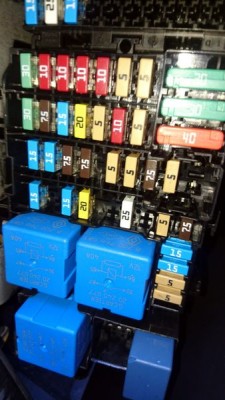

Wysłany: 2021-02-20, 12:39
To są dane z 2014 i 2015 roku. Rozmieszczenie bezpieczników bardzo się różni od zdjęć które zrobiłem i jest inaczej opisane. Np. mam puste miejsca tam gdzie instrukcja pokazuje obecność bezpiecznika i odwrotnie. Fabryczna instrukcja którą dostałem też nie nadąża :-/

Wysłany: 2021-02-20, 15:38
Trzeba patrzeć po umiejscowieniu
W miejscu gdzie ja mam dziurę opisany jest bezpiecznik:

Wysłany: 2021-02-20, 16:37
Pokazane bezpieczniki są zgodne z opisem w zalinkowanym wcześniej schemacie NT8703.
Należy jedynie zwrócić uwagę na _kolejność_ opisów poszczególnych sekcji - są takie, jak na drugiej z zalinkowanych przez autora tematu ilustracji (Fxx).
Obecność lub brak niektórych bezpieczników zależy od wyposażenia.
Także ze względu na zmiany techniczne amperaż niektórych bezpieczników jest inny niż ich opis w pierwszym poście - np pozycje 4-7, czyli od 260-1-F2 do 260-1-F5, to teraz 10A, zamiast dawniejszych 7,5A, co widać też na załączonym foto.

Wysłany: 2021-02-20, 18:05
Dzięki.
Znalazłem taki, który nie jest uwzględniony między 32-33 7,5A :->

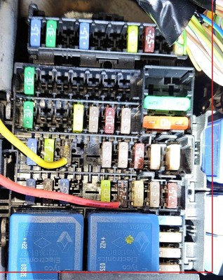

Wysłany: 2021-12-09, 16:02
Witam serdecznie mam pytanie odnośnie bezpieczników dokker 1,6 8v z 2013 roku
poszukuje bezpiecznika od wspomagania w kabinie oraz w komorze silnika , w kabinie opis w mojej instrukcji wygląda podobnie do tej tutaj ale jak wyjmę bezpiecznik odpowiedzi;ny za wspomaganie to wspomaganie i tak dalej działa , czemu ??
Nie mam rozpiski bezpieczników z komory silnika może ktoś taka posiada ?
