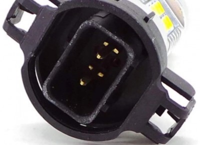

Łącza występują proste i boczne mimo, że mają taki sam symbol. Ludzie piszą o zamiennikach H ale mają jakieś ząbki do likwidacji. Czy można oba typy użyć w sandero.

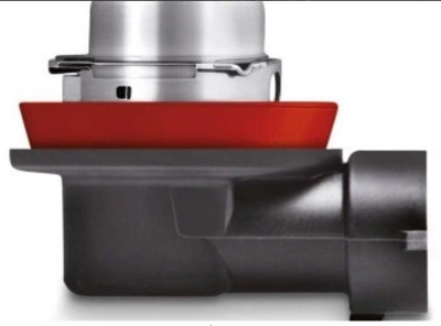

Wymieniałem dwa tygodnie temu Sandero II Stepway i tu założyłem H 11. . Tak zamki jak wtyczka pasuje .

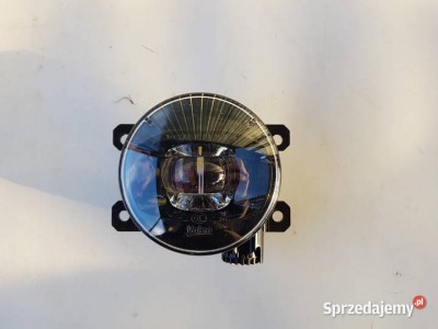

Jeżeli dysponujesz jakimś funduszem na ten cel, to wymień po prostu halogeny na ledowe, takie jak są np w niektórych Citroenach, Peugeotach, w Toyocie czy DSach- siedzą tam Valeo.
3 lata na nich już jeżdzę i mogę powiedzieć, że jazda na nich we mgle, to zupełnie inny, wyższy poziom. Doświetlanie zakrętów, też sobie radzą i "nie stękają", że co chwilę są odpalane ;)
W Dusterze i Loganie żony pasowały na zasadzie plug&play.

Musisz pogrzebać w necie, może coś znajdziesz. Wiem, że mają 14 W, kiedyś widziałem ich charakterystykę. Ceny się wahają, ja swoje kupiłem nowe na ebey. Zresztą wszystko tak kupuję, obserwuje i czekam- OEM zestaw czujników cofania za 99 zł. Ludzie czasami nie wiedzą jak wycenić, a może mają trefny towar- sam nie wiem, co myśleć...
Światła dają sporo w porównaniu do OEM na żarówce halogenowej (u mnie było 55w) i w dodatku świecą wąskim wycinkiem, nie zauważyłem efektu odbicia światła od mgły, tak jak to miało miejsce wcześniej- świeciły wszędzie ale nie przed auto.
