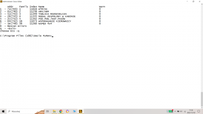

Tak wygląda system. Po wykasowaniu wszystkich błędów - żaden z nich na razie nie wrócił. Reasumując moje prace:
1. Instalacja była przygotowana fabrycznie
2. Kupiony przełącznik SL/CC - białe podświetlenie od Renault
3. SID 310 Continental - da się to zrobić
4. Uszkodzony czujnik pedału sprzęgła nie pozwalał na uruchomienie CC
5. Manetka zrobiona wg wskazań Waldi100 i Tomasz72 tj. rezystancja 3800ohm spoczynkowo a każdy z przycisków zmniejsza rezystancję (połączenie równoległe obwodów rezystorów)
6. Ja zrobiłem tylko 2 guziki + i -, R może dorobię. Po zwolnieniu prędkości hamulcem lub sprzęgłem pozostaje wyświetlona zadana prędkość z napisem MEM (ory), Res można ją pewnie przywrócić ale nie mam na to parcia :)
Aha....wszystko robiłem Pyren z linków z forum, baza z 2017.
Dziękuję Shrek, Corrado, Piotrek400 za udział w mojej walce :)
Plik ściągnięto 89 raz(y) 125,84 KB
