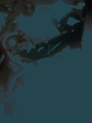

Czy macie w Swoich daćkach zabezpieczenie na biegunie dodatnim akumulatora ?
Jakaś plastikowa lub gumowa nakładka , u mnie nie ma i boję się o ewentualne zwarcie.

tak ja mam oslone plastykowa w czerwonym kolorze

Powinno się dać dokupić w ASO - ref. 8200949789 lub 8200081918, koszt ok. 20-30 zł.
Fabrycznie powinny być rzeczywiście w dieslach oraz benzynowej 1.6 16V.
