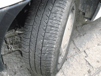

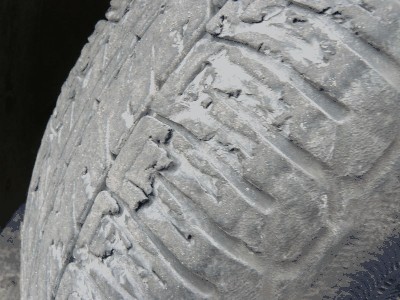

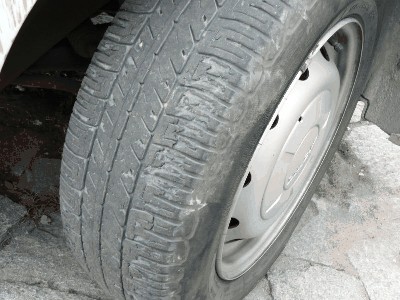

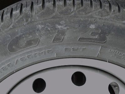

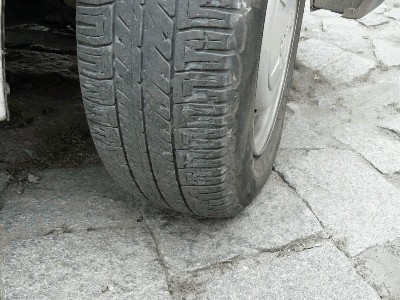

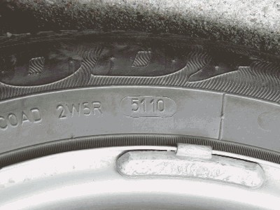

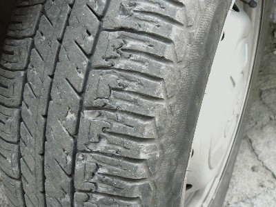

Od nowości a więc od 2 lat mój VAN porusza się na oryginalnych GOODYEARach GT3.
Opony mają datę z samego końca 2010 roku
Od kilku m-cy zauważyłem , że opony dosłownie się ROZPADAJĄ !!! co widać na fotkach.
Byłem w serwisie, ale powiedziano mi, że zapewne zniszczyłem je wjeżdżając na krawężnik (???!!!???) i nie podlega to jakimkolwiek roszczeniom gwarancyjnym...
Czy ktoś miał podobne "zjawisko" na swoim fabryczny ogumieniu GT3 ?
Widzę, że ta degradacja postępuje w piorunującym tempie...
I tak się dzieje na obu przednich kołach

te ubytki masz na całym obwodzie koła czy np na jakiejś części obwodu? czy to samo występuje na pozostałych oponach, czy na niektórych lub jednej?

No faktycznie dziwna sprawa, Goodyear fiirma szacowna, a i wiek oponek nieduzy, bo zaledwie ok. 2,5 roku. Zdarzalo mi sie jezdzic na oponach gorszych firm i wielokrotnie starszych, a mimo to nic podobnego sie nie dzialo.
Rozumiem, ze z grubsza dbales o wlasciwe cisnienie w kolach i nie jezdziles duzo po jakichs kamienistych wertepach?

jak by to powiedzieli fachowcy u jednego odleci 1 mm a u drugiego polowe opony ale sumarycznie się opony dobrze sprawują :)
ubytki są na całym obwodzie na obu przednich kołach
Wysłany: 2013-07-24, 21:57
więc nie wchodzi raczej w rachubę mechaniczne uszkodzenie np o krawężnik, bo było by to raczej jedno i na części obwodu. Sprawdzałeś geometrię kół? bo bieżnik zjedzony jest wyraźnie mocniej po zewnętrznym obwodzie

Raczej bym reklamował, chyba, że bieżesz ostro zakręty na kiepskiej nawierzchni i raczej z nieco mniejszym ciśnieniem niż powinno być, lub pokonujesz podjazdy po ostrych kamieniach.
Mam takie minimalne wady w fabrycznych continentalach crossLX ale są one ledwo zauważalne - takie rozwarstwienia. Pompuje 2.0 tak jak mam w instrukcji i na tabliczce.
Mam też inną wadę- spękania wzdłuż rowków bieżnika. Zgłosiłem to do ASO Świętochłowice. Zrobili zdjęcia i posłali do continentala. Zobaczymy.

Aby tak zniszczyć opony musiałbyś przez dłuższy czas bardzo ostro, praktycznie w rajdowym stylu (jak na możliwości auta ;-) ) jeździć po wyjątkowo agresywnym podłożu (ostre kamienie, wyjątkowo "szorstki" szuter). Osobiście z takim zniszczeniem opon spotkałem się raz, gdy po terenowej wycieczce w góry (szuter, kamienie, trochę stromych podjazdów, ale wszystko w granicach możliwości seryjnego SUV-a z reduktorem) okazało się, że półroczne całosezonówki All-Surface też uznanej marki (Bridgestone) dostały podobnych wżerów. Kumpel reklamował je u producenta, dostał zwrot kasy (okazało się, że "gdzieś po drodze do klienta" były źle przechowywane, guma uległa przyspieszonemu starzeniu i straciła swoje właściwości). Tu też spróbowałbym reklamacji.

Bujdy o krawężnikach, to niech tłumacza małym dzieciom....Jeżeli zniszczenia są równomierne po całym obwodzie i felgi masz cale, to , to nie są krawężniki. Ewidentnie opona parcieje i bieżnik niemal odpada....(jak w nalewkach-tylko tam potrafi całość odejść) Na moje oko, to o ile nie masz do czynienia z wadą tylko i wyłącznie dwóch przednich opon, bo rozumiem, że tył jest ok, to albo masz mocno przenoszoną geometrię, albo jeździsz bardzo agresywnie w łukach/ zakrętach i to z niedopompowanymi kołami, lub jeździsz często po bardzo złej nawierzchni właśnie ze zbyt niskim ciśnieniem w oponach, lub kombinacja powyższych....Aczkolwiek gdyby opona była w porządku, to nawet przy powyższych moim zdaniem nie powinna aż tak się rozpadać. MSZ powinieneś sprawdzić geometrię i jeżeli wyjdzie ok, to reklamować do bólu, a jeżeli wyjdzie , że jednak jest mocno nie tak jak powinno być, to by oznaczało, że zawias zajeździł Ci opony.....

Mam małe śmieszne autko kupione tylko i wyłacznie, żeby przemieścić się z punktu A do punktu B w razie, jakby podstawowe auto zawiodło. Mam w nim założone opony w konfiguracji 2+2, jedna para bodajże 8 letnia, druga para ma chyba 10 albo 11 lat - takie były jak kupiłem samochód w auto-handlu. Opony firmy krzak, nawet nie pamietam nazwy. Wszystkie 4 wyglądają o niebo lepiej, niż Twoje 2 i pół letnie "firmówki" :D
Nie ma bata, żeby oryginalne, nie wadliwe opony doszły to takiego stanu.
A tak w ogóle, to moim pierwszym skojarzeniem było to, że ktoś Ci wcisnął byle jakie nalewki na body od Goodyear'a :)

bo wlasnie przedstawiony na zdjeciu bieznik wyglada identycznie jak bieznik debicy passio..

Bieżnik wygląda podobnie do tego z GT3, ale jak patrzę na obrazy tej opony na google, to wydaje mi się, że środkowe dwa paski bieżnika (rowki poziome) są przesunięte względem bieżnika zewnętrznego. Na fotkach z google pokrywają się, tworzą taką rozciągniętą zet-kę. Ale tutaj to już chyba za bardzo wchodzę w spiskowe teorię ;)
Składaj reklamacje do oporu, najlepiej bezpośrednio do producenta.
A tak w ogóle, to ile wynosi gwarancja na opony Goodyear'a ? Więcej niż standardowe 24 miesiące ? Bo jak nie, to lipa...

auto było na przeglądzie i rzekomo jest OK w temacie zbiezności
Ciśnienie w oponach sprawdzam bardzo często i nie ma odchyleń poza wartości z naklejki na krawędzi drzwi
Napisałem przed chwilą do firmy GoodYear - zobaczymy - może coś napiszą

czyli ewidentna wada materiału....temat do reklamacji.
I właśnie to "rzekomo" jest tu kluczowym słowem.
Pojedź na sprawdzenie zbieżności bo przy normalnym przeglądzie nikt tego nie robi, chyba że klient zgłasza problemy z prowadzeniem auta.

dzisiaj przyszły już 2 zakupione używki GT3 i właśnie wróciłem po wymianie ale o ile na starych auto prowadziło się idealnie prosto przy puszczeniu kierownicy to teraz delikatnie ściąga w prawo. Ciśnienie w oponach jest OK.
Jest o niebo ciszej bo na starych było coś w stylu równomiernego dudnienia.

opony w stanie takim, jak na zdjęciach, nie powinny w ogóle być zakładane ani na przód, ani na tył :)
i właśnie z tego względu dzisiaj wymieniłem je na inne
