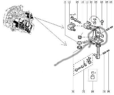

Witam! Może ktoś wie jaki jest nr katalogowy zaznaczonej części do dacii sandero 1.4?
Czy jest on taki sam jak w loganie? Pozdrawiam

Andrew66 napisał/a:
8200890823
(1065 zł brutto).
Andrew66 napisał/a:
Tak.

Czyli tańsza jest cała używana skrzynia biegów z tym elementem z allegro.

to jest chyba do skrzyni JB3 albo coś takiego widzę po elemencie 24 z tuleją plastikową na linki wybieraka.

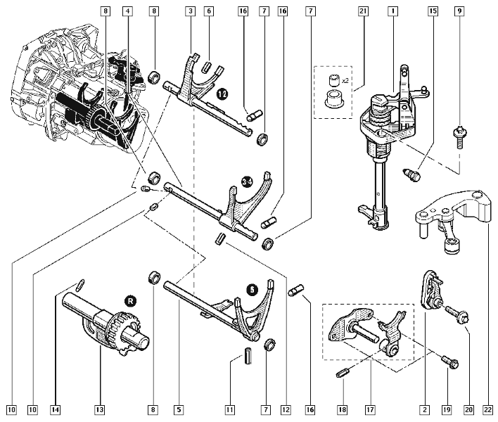

Ciekawe czy macie taki sam schemat do skrzyni JR5 z tymi tulejami, która siedzi też w DDuster 86 KM i Sandero Mekintosza?
Wysłany: 2014-04-08, 10:21
corrado napisał/a:
Zdecydowanie "coś takiego": JH1.
corrado napisał/a:
Mamy.
(Ale Mekintosz to ma akurat co innego - JH3).
