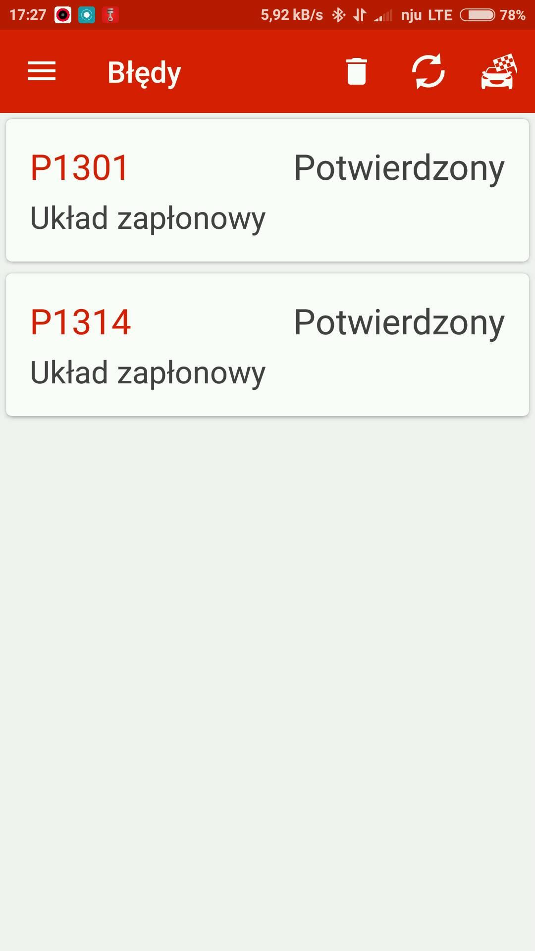

Szukam opisu błędów ze zdjęcia , każde źródło w internecie podaje inaczej .Są to błędy bieżące kasowanie nic nie daje, niezależne od lpg.

Jeżeli chodzi o błędy wszystkie są w serwisówce 17B
1301 Wypadanie zapłonu w cylindrze 1 w trybie zasilania LPG
1314 Wykrycie wypadania zapłonu
