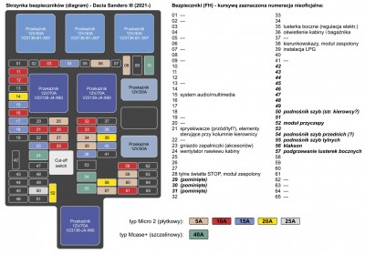

Przygotowuję dokładniejszą graficzną rozpiskę (diagram) bezpieczników i przekaźników, które są w skrzynce wewnątrz kabiny oraz listę zależnych podzespołów dla Sandero 3. Oczywiście wrzucając wynik pracy do działu "Instrukcje, podręczniki, schematy, poradniki". Widzę, że brakuje tego na naszym forum.
Mam jednak problem z dostępem do informacji. Nigdzie tego nie ma, a naklejka pod pokrywą bezpieczników jest trochę uboga w dane i słabo czytelna. Szukałem po necie - też nic. Pytałem wczoraj ASO czy mi grzecznościowo taką listę wydrukują ze swoich baz ale facet powiedział, że im nie wolno (?!). Może ktoś coś?
Projekt jest prawie zamknięty - zostało tylko przypisanie odpowiadających bezpieczników do urządzeń. Każda pomoc się przyda. A może ktoś ma dostęp do wiedzy tajemnej Renault?
Generalnie chciałbym założyć nowy wątek na ten temat żeby nie ciągnąć tematu tutaj. Proszę wstępnie o wiadomości prywatne jeśli ktoś ma dostęp do dodatkowej wiedzy.

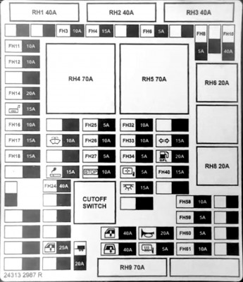

W załączeniu oryginał schematu ze skrzynki:
Plik ściągnięto 1195 raz(y) 227,64 KB

Mi się nie udało znaleźć lepszego schematu.

W załączniku schemat graficzny z niekompletną listą. Myślę, że metodą wspólnego podziałania w tym temacie uda nam się skompletować więcej informacji o bezpiecznikach i odpowiadających im urządzeniach/obwodach w samochodzie.
Proszę tego rysunku nie traktować jako pewnik. Zostało jeszcze dużo "białych plam" i niewiadomych. Mogą się tam znajdować błędy niezależne ode mnie, które będą wymagały weryfikacji. Zapraszam każdego kto dysponuje dodatkową wiedzą lub materiałami technicznymi na ten temat do kontaktu. Wszystko mogę na bieżąco uzupełniać i poprawiać. A może ktoś wymieniał jakieś bezpieczniki i ma już je zidentyfikowane z praktyki?
Renault Captur 2021-2024 i Clio V ma praktycznie taką samą skrzynkę pod maską i taki sam zestaw znajdujących się tam bezpieczników. Można więc przypuszczać, że instalacja i bezpieczniki Sandero III będą zbliżone chociaż w pewnym zakresie do Captura i Clio V. Znalazłem listę dot. tego samochodu i zamieściłem tu dla porównania. Może się przyda w procesie dedukcji :)
Plik ściągnięto 2859 raz(y) 248,72 KB
Plik ściągnięto 3020 raz(y) 244,18 KB
