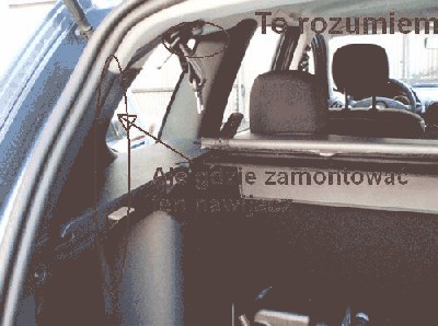

Wysłany: 2014-06-23, 09:11   pas
Jeżeli chodzi o mocowanie górne - to ok.
Ale gdzie zamontować ten nawijacz? skąd wychodzi? Rozebrałem bok - ze zdjęcia i rozłożyłem ręce..
Proszę o jakąś fotkę jak jest u Was........

Andrzej Zajczuk
Silnik: 1.6 MPI +EV
Dołączył: 13 Maj 2012
Posty: 157
Skąd: BIAŁYSTOK
Wysłany: 2014-06-23, 16:10
http://www.dusterteam.com...ges/coffre2.jpg

arturro_w
Silnik: 1,5 dci
Dołączył: 22 Sty 2014
Posty: 42
Skąd: Oborniki
Wysłany: 2014-06-23, 17:24
Andrzej Zajczuk napisał/a:
Andrzej - dzięki!!!!!

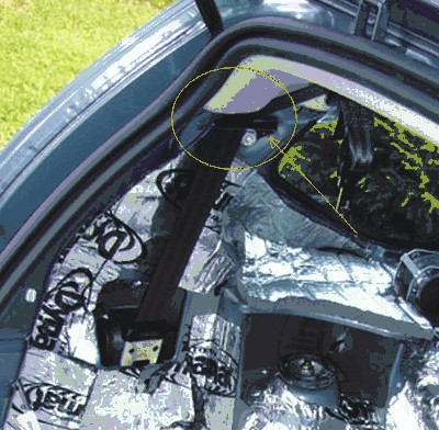

Wysłany: 2014-06-23, 17:29   poszukuję
Pilnie poszukuję tego elementu - prowadnicy pasa wraz we śrubą montującą...
Proszę - pomóżcie mi to gdzieś znaleźć - może ktoś ma - albo wie gdzie stoi rozbity Duster lub inna Daćka z którego mógłby coś takiego wymontować i podesłać? Cenowo się dogadamy....

Posty: 3718
Wysłany: 2014-06-24, 07:53
arturro_w, ja znam trochę tego języka Puszkina ;-)
W/g rysunku to nr 849G10002R na zdjęciu - nr 10 (uchwyt) i 7703602276 - FLGD HEX HD Wkręt Śruba M10 (na zdjęciu nr 11)

Wysłany: 2014-06-26, 06:56
Prowadnica pasa dotarła. Koszt 38 zł z przesyłką i śrubą montażową. (w ASO koszt tego samego 124 zł + dojazd). Pas zamontowany. Pozostaje mi kwestia montażu tej prowadnicy pasa.
Czy ktoś ma jakieś wyraźne foto gdzie to wkręcić? (bo mam jakąś nietypową śrubę w okolicy tego miejsca - i nie wiem czy ją właśnie wykręcić i w to miejsce zamocować czy gdzieś obok.
Mogę prosić o fotkę samego haczyka?

Wszystko przebiegło pomyślnie. Wszystkie elementy na miejscu. Jutro jadę do diagnosty :)
