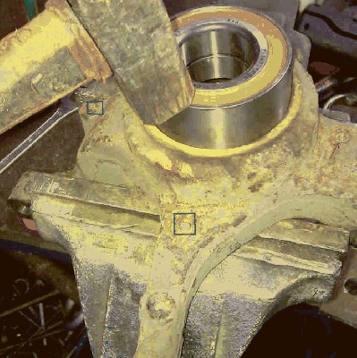

Teraz wracamy do zwrotnicy, którą odwracamy i wyciągamy pierścień segera, który zabezpiecza łożysko przed wysunięciem się. I po powtórnym odwróceniu wybijamy ta samą metodą, co piastę. Następnie dobrze czyścimy wnętrze zwrotnicy z resztek rdzy, Zwłaszcza kanał na pierścień zabezpieczający. Rozpakowujemy łożysko i oczyszczamy obydwie bieżnie z konserwacji. Wystarczy szmatka lekko nasączona i benzyna extrakcyjna lub rozpuszczalnik. Wewnętrzną stronę piasty i zewnętrzną łożyska smarujemy delikatnie smarem lub ewentualnie olejem. Dzięki temu lżej nam będzie je wprasować. Łożysko kupiłem znanej i cenionej firmy FAG. W zestawie z łożyskiem znajduje się nowa nakrętka i drut zabezpieczający zamiast pierścienia segera. Wkładanie zaczynamy od delikatnego wpuknięcia łożyska w piastę. Zdjęcie nr 09. Wystarczy 3-4mm i musimy to zrobić równo. Wystarczy na oko, ci, co mają słabe oko mogą się posłużyć miarką lub suwmiarka. Tu bardzo ważna uwaga, jeżeli wbijamy bieżnie zewnętrzną, pukamy tylko w bieżnie zewnętrzna nigdy w wewnętrzną. Nie stosowanie się do tego poskutkuje skróceniem żywota łożyska lub nawet jego zniszczeniem. Dalsze kroki opiszę w kolejnej części.

Na zdjęciu nr 10 pokazałem jak przy użyciu imadła wciskamy łożysko dalej. Jak widać używamy je jako prasy i dlatego ważne jest to, co pisałem żeby wbić je wstępnie równo, dzięki czemu ma prowadzenie. Czasami idzie lekko czasami ciężej. Ci, co nie maja za dużo siły lub małe imadło mogą po dokręceniu lekko puknąć w szczeki imadła, co spowoduje wchodzenie łożyska i tak na przemian. Dokręcić i puknąć. Po dociągnięci łożyska dobieramy kolejną nasadkę by je dopchnąć do samego końca. Od biedy można użyć bieżni starego łożyska, które lekko szlifujemy na szlifierce żeby później nie mieć problemów z jego wyciagnięciem. Pokazałem to na zdjęciu nr 11. Na kolejnym zdjęciu widać, że łożysko doszło, o czym świadczy ładnie wyciśnięty smar.

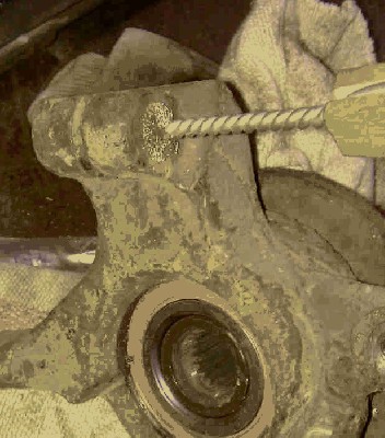

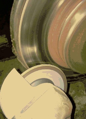

Teraz zakładamy pierścień zabezpieczający i sprawdzamy czy prawidłowo i do końca się rozprężył, zabezpieczają łożysko. Teraz przystępujemy do dokładnego czyszczenia piasty. To ważna operacja. Od tego zależy przyleganie tarczy hamulcowej i koła. Źle oczyszczona będzie powodował bicie tych elementów, przez co zmniejszy się komfort prowadzenia auta jak i trwałość łożysk. Następnie bardzo lekko i delikatnie wbijamy piastę w łożysko. Uprzednio oczywiście smarując części smarem. Podpierając bieżnię wewnętrzną łożyska z drugiej strony, odpowiednio dobrana nasadką. Następnie wciskamy je imadłem jak prasą w dalszym ciągu podpierając bieżnię wewnętrzną. Przedstawia to zdjęcie nr 14. W kolejnej operacji czyścimy punkty mocowania zwrotnicy, zdjęcie nr 15. Na zdjęciu 16 pokazałem części zawieszenia, które tez czyścimy, czyli dolny sworzeń wahacza. Trzeba robić to delikatni by nie uszkodzić gumki osłonowe. Nie zapominamy o czyszczeniu o górnym mocowaniu zwrotnicy w kolumnie Mac Persona. Przed montażem zwrotnicy zwracamy uwagę na mało podkładkę z tworzywa, której ząb ma wejść w rozcięcie zwrotnicy. Czyścimy też wielofrez półosi i smarujemy go smarem. Ja użyłem miedzianego, może być też z MoS2. Składamy elementy w odwrotnej kolejności. Śruby również warto przetrzeć i lekko je nasmarować. Warto też oczyścić tarczę hamulcową z rdzy i przeszlifować rant. Tarcza lamelka. Obrazują to zdjęcia 17 i 18. Bez jarzma jest też dostęp z drugiej strony. Można tez założyć tarczę odwrotnie i wtedy swobodnie przeszlifować ją z drugiej strony. Robimy to w ten sposób, że odpalmy aut i wrzucamy 2 bieg. Spokojnie auto nigdzie nie pojedzie zadziała mechanizm różnicowy. W autach z mechamizmem o ograniczonym poślizgu i ze stałym nierozłączalnym napędem na 4 koła musimy podnieć wszystkie koła napędowe. Nie dotyczy to Logana. Tu uwaga dla tych, co mają ABS. Po takiej operacji system zgłupieje i zaświeci kontrolkę błędu. Bo jedno koło się kreci a 3 stoją. Ale nie ma, czym się przejmować po złożeniu i przejechaniu 10-15 m kontrolka zgaśnie i nie będzie żadnego problemu z działaniem systemu. Na tym zdjęciu widać też ze załapałem i wstępnie dokręciłem ręką nakrętkę półosi. Trzeba to zrobić by nie było bicia elementów i zbędnego hałasu. Nie ma też żadnej możliwości by nam wyleciała. Następnie przykręcamy jarzmo a na śruby nakładamy klej. Wszystkie śruby dokręciłem kluczem dynamometrycznym korzystając z tabeli uniwersalnej dla danego rozmiaru i twardości śrub. Tabele są do ściągnięcia w internecie, więc nie powinno być z tym problemu. Zakładamy klocki i zacisk hamulcowy. Następnie dokręcamy koło na 105 Nm. i po opuszczeniu samochodu dokręcam nakrętkę łożyska na 250Nm.
