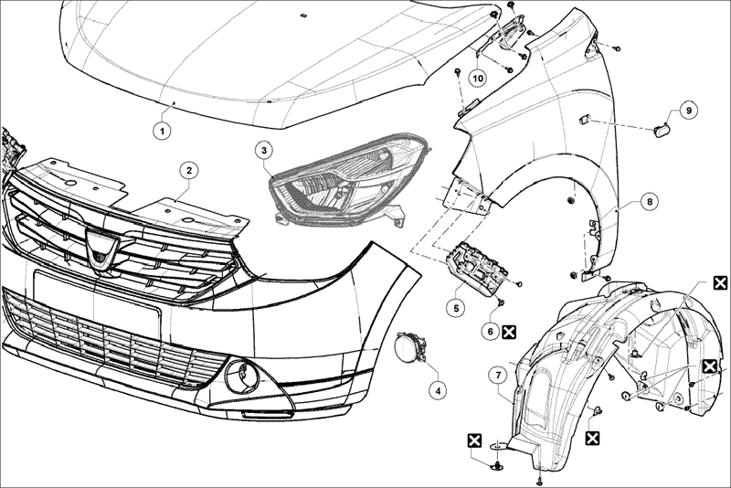

Ale to nie zmienia faktu, że chciałbym się dowidzieć jak wygląda ten wspornik, który to niby mi pękł,
Ma ktoś jakiś schemat ?

Wysłany: 2014-08-24, 21:59
grapess napisał/a:
Chodzi zapewne o nr 5 na schemacie na samym dole - ref. 622210972R, 205 zł brutto (mocowany do nadwozia nitem 7705096011).
Relacje z podobnej naprawy w dusterze - http://www.daciaklub.pl/forum/viewtopic.php?t=9374

laisar, Dzięki, pomógł :mrgreen:
205 zł brutto
, to by się zgadzało.

grapess napisał/a:
Skąd bierzecie te schematy zderzaków? Interesowałby mnie schemat do Sandero I.
