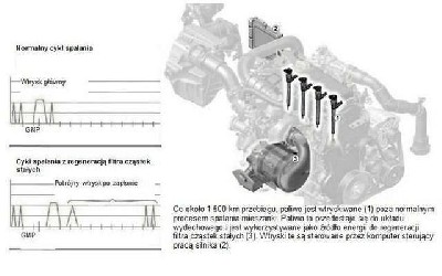

Żywotność FAPa producent określił na 160 tys czyli 8 lat (wg twoich założeń). Nikt nie zgłaszał jeszcze jakichkolwiek uwag co do samego filtra, a przypomnę że co 700-1600 km następuje jego oczyszczanie. W tych silnikach wypalanie następuje nawet na wolnych obrotach (nie trzeba robić szybkich przebiegów jak to ma miejsce w niemieckiej konkurencji np. VW, Skoda, Opel gdzie ludzie mają nieustające z tym problemy).
Poniżej proces wypalania który jest stosowany w silnikach Renault dCi.
