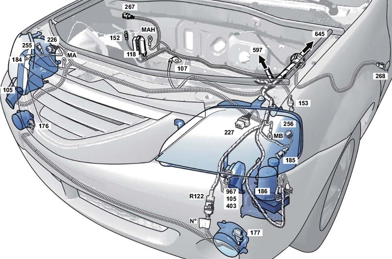

Wszystko się zgadza, ale właśnie tutaj potrzebuję pomocy;-) Tak jak pisałem wcześniej, wydaje mi się, że część okablowania z rejonu akumulatora została przemieszczona i nie wiem czego dokładnie szukać. Przekaźnika nie ma w miejscu, w którym teoretycznie powinien być (czyli na prawo od aku). Cała prawa puszka od akumulatora jest pusta, dlatego potrzebuję zdjęć na których widać jak normalnie biegnie okablowanie. Wtedy będę wiedział czego szukać.
Wysłany: 2015-03-24, 13:01
@martenn: Oryginalnie wygląda to mniej więcej tak, ale skoro u Ciebie nie ma przekaźnika na miejscu, to i kable mogą sobie lecieć gdziekolwiek... Jedyna pewna metoda to po prostu prześledzić ich przebieg.
