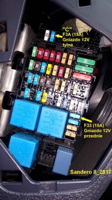

Wysłany: 2026-04-16, 09:02   Re: Zapalniczka samochodowa brak zasilania
adamczyk100 napisał/a:
Moje pytanie, czy zapalniczki są połączone szeregowo.
Jeżeli już, to równolegle a nie szeregowo :lol:
Ale nie- oba gniazda mają zupełnie osobne wiązki i nie są połączone, chociaż na pewno mają gdzieś "wspólny minus".
... jeśli tak to dlaczego jedna działa a druga nie?
Bezpiecznika nie sprawdzałem, bo skoro jedna zapalniczka działa to znaczy że bezpiecznik też nie może być spalony.
Błędne rozumowanie- każde z tych gniazd ma własny bezpiecznik 15A, niezależny od drugiego.
W dodatku te bezpieczniki obsługują tylko gniazda 12V- nic innego.
Także jeśli przednie gniazdo nie działa, to najpierw do sprawdzenia bezpiecznik F33 (oczywiście w puszce w kabinie). Powodzenia!
Plik ściągnięto 6 raz(y) 80,38 KB
