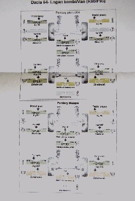

Jakby koledzy znający się na rzeczy lepiej ode mnie (a ja się nie znam w ogóle, poza tym że rozumiem że zielone to dobrze, a czerwone - źle) mogli zinterpretować wyniki badania zbieżności:

Ale co tu interpretować? Przecież na każdej fiszce podane są widełkowe wartości normatywne - od razu więc widać, co jest do poprawy.

Na przykład tylną oś, bo ponoć tam nic się nie da zrobić i to jest zostanie na amen, tylko nie wiem czy to prawda, czy tak sobie w warsztacie gadali - dużo Daciek to tam pewnie nie mają.

Podaj na móje PW jakiś adres e-mail to prześlę interpretację. Plik jest za duży aby go załączyć do Forum.
Wysłany: 2012-11-14, 01:52
Mikele napisał/a:
W sensie regulacji - oficjalnie faktycznie nic... Pozostaje tylko wymiana na sprawny - czyli prosty - element.
...Ale nieoficjalnie to teoretycznie zawsze można próbować coś naprościć... <;
Mikele napisał/a:
Podobno brak regulacji występuje obecnie w większości marek i modeli.

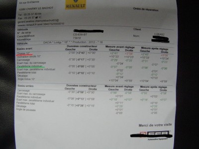

Od jakiegos czasu zauwazylem ze prawa opona jest bardziej wytarta od strony zewnetrznej od lewej po przejzchaniu 25 tys km roznica to okolo 1.5mm.Dzis wybralem sie do serwisu na sprawdzenie zbieznosci i okazalo sie, ze : zbieznosc w normie (w zalaczniku podkrzslone na zielono ) kat pochylenia kola troche wyzszy niz dane producenta(na czerwono). Z tego co wiem to w Lodgy nie regulujemy tego kata jest on wypadkowa swoznia wachacza i mocowania amortyzatora.
ZAwieszenie nie ma luzow i nic raczej nie jest skrzywione. Wiec co dalej: Olac to i jezdzic bo opony i tak wymieniam co 50 tys (szorstki asfalt ktory pozera opony,miliony rond).Czy szukac i wymieniac , tylko co ?

to nie kąt pochylenia, bo byś miał śmieszne kola typu:
\```/ patrząc od przodu , czyli na plusie mocno
kat pochylenia to w naszych autkach lekko pol stopnia na minusie do .15 na plusie cos takiego
to może być kat wyprzedzenia sworznia wahacza , czyli w ok 3 stopni na plusie
w dusterze jest prawie +5 stopni
Takie roznice jak u Ciebie sa ok , nie ma się czym przejmować .
Carroserrage to u Ciebie kat pochylenia kola i jest ok -0.30minut czyli ok
