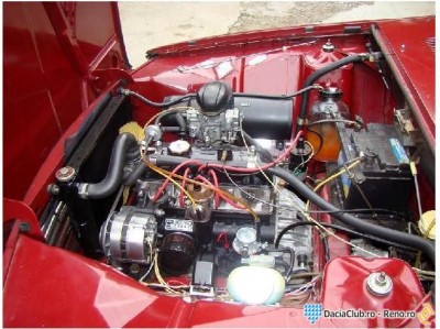

mam pilne pytanie do znawców.
Gdzie powinien być umiejscowiony numer nadwozia na dacii 1300?
Oglądałem pewien egzemplarz dacii i miała numer na kopule ale inny niż na tabliczce znamionowej a do tego tabliczka była z renówki w kształcie rombu. Numer z dowodu był taki sam jak wybity na kopule. Nie wiem czy "bać" się tego auta czy kupić go.

Na kielichu amortyzatora prawego, blisko nakrętki (komora silnika).

Tabliczka też powinna być. Jeżeli jest w kształcie rombu to może być z renault R12. Albo może to być w ogóle R12 przerobione na dacię, w co wątpię żeby ktoś w ten sposób podszedł.
Generalnie powinno wyglądać tak jak na zdjęciu. Na kopule wybity również numer.

Daćki też miały tabliczki w kształcie rombu. W każdym razie przynajmniej te z początków produkcji. Wykonane były z hmmm, chyba z mosiądzu.
Ale najlepsza była tabliczka - aluminiowa- z numerem silnika:) Przymocowana na dwa nity do bloku silnika (lewa strona bloku, w pobliżu pompki paliwowej). Pamiętam, że gdy pojechałem na badanie techniczne do stacji diagnostycznej, to jakiś młody cwaniaczek, ignorant, wygnał mnie, gdyż stwierdził, że sam sobie "nabiłem numery silnika"

Tak w kształcie rombu. Dokładnie jak na zdjęciu. Zapomniałem tego wykasować. :oops:

Wydaje mi się, że wcześniejsze tabliczki były takie złotawe, a późniejsze już aluminiowe.
