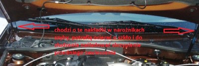

W Dusterze jeszcze ta plastikowa zaślepka na boku podszybia przy zawiasie klapy.

Wysłany: 2016-12-12, 16:20
eplus napisał/a:
Plik ściągnięto 88 raz(y) 67,7 KB
