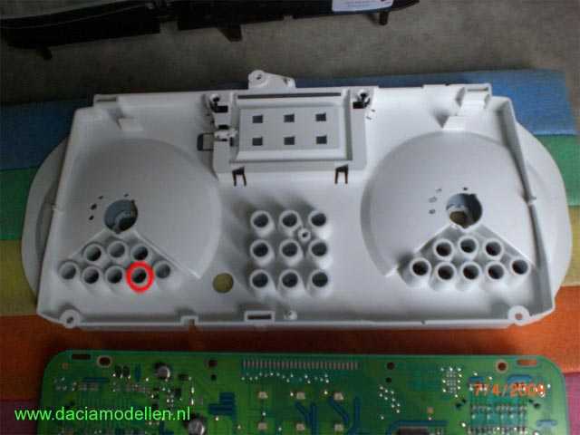

Akurat tym razem (; nie jest to zupełnie ich winą - wymagałoby to po prostu... przylutowania odpowiedniej LED-y do płyty elektronicznej tablicy wskaźników, bo fizycznie nie występuje ona do tej pory w żadnej wersji Dacii - całość wygląda mniej więcej tak:
Gdzie powinna być kontrolka GAS chyba wszyscy wiedzą, ale dla łatwego porównania:
Być może teraz, kiedy mają się pojawić modele ze specjalnie przystosowanymi silnikami i fabrycznymi instalacjami gazowymi, fabrycznej zmianie ulegnie także tablica...
(Zdjęcia należą do użytkownika tek ' z francuskiego http://www.forum-auto.com i pochodzą z tematu dotyczącego samodzielnych modyfikacji tablicy wskaźników).

To "Kurzaczek" w ogóle występuje z tablicą, która zawiera taką kontrolkę? Nie zwracałem jakoś specjalnie uwagi, ale jestem przekonany, że widziałem tylko jedną wersję:
Ale nawet jeśli faktycznie istnieje taka z ową kontrolką, to niestety niekoniecznie oznacza, że faktycznie jest w niej LED-a:
Powyższa tablica jest z MCV-ki, ale wygląda niemal identycznie we wszystkich daciach - zwłaszcza pod względem braku LED...
Więcej fotek: http://www.daciamodellen.nl/gordel-lampje/
Natomiast konkretna odpowiedź, to chyba: szara wtyczka P2, pin 11 - linia 3MU, "sterowanie kontrolki usterki układu zasilania gazem".

No to tak: na dostępnych mi schematach w ogóle jej nie uwzględniono i nie wiem, czy jedyna różnica to kształt przezroczystej części tablicy, a płyta elektroniczna jest ta sama, czy elektronika też się jakoś różni.
Wydaje mi się jednak, że nic nie stoi na przeszkodzie, żeby płyty były identyczne - w takim przypadku, wg schematów, za kontrolkę obecności wody w filtrze paliwa, umieszczoną w tym samym miejscu, odpowiada pin 4 w szarym wtyku P2, więc analogicznie powinno być względem sterowania kontrolką "GAS".
Pewności jednak nie ma, pozostaje zatem jedynie droga testowa [: - koniecznie się pochwal jeżeli to zrobisz!
Aha - LED-y wcale nie trzeba oczywiście lutować do płyty: można tam po prostu umieścić taką doprowadzoną na odpowiednim niezależnym kablu dwużyłowym, z jedną końcówką podłączoną do źródła sygnału, a drugą - do masy. Pozostaje tylko wymyślić sposób na odpowiednie przymocowanie takiej kontrolki - być może bezpośrednio w plastikowym kanale samego tła tablicy?
