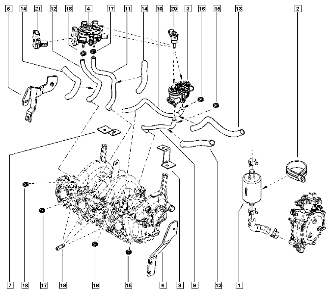

Sramta-ramta d; - "zagazowane" nissany jakoś jeżdżą, a w dokumentacji widnieje silnik H4M typu 740 z instalacją LPG. Że niby najpierw opracowali taką wersję, a potem nagle uznali, że jest "nie przystosowany"? <<<:
To jest kolejna decyzja marketingowa, a nie techniczna.
