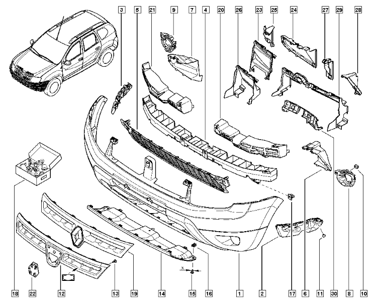

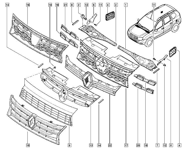

O, to ja się podłączę do wątku. W zeszłym tygodniu mój nowy nabytek został lekko trafiony przez forda mondeo. Kierowniczka stojąca z przodu wrzuciła wsteczny chcąc ominąć unieruchomiony pojazd i doszło do spotkania pojazdów. Na pierwszy rzut okiem to poza lekko przygiętą rejestracją, pękniętą ramką i lekką odbarwionym plastikiem zderzaka w tamtej okolicy (mam niemalowany czarny - prawdopodobnie uległ załamaniu i wyprostował się sam) nie mam innych widocznych uszkodzeń. Pytanie zasadnicze: Co jest pod zderzakiem, są tam jakieś wzmocnienia, elementy pochłaniające energią itp, jakieś łamliwe zaczepy plastiki.
Wysłany: 2016-02-19, 22:16
Blacharka:
A plastiki wyglądają mniej więcej tak (+ instrukcja):
