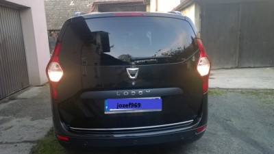

Dziś trochę z nie odpartej chęci wykorzystania miejsca i poprawy widoczności o 100% podczas cofania zrobiłem w moim autku coś takiego. :arrow:
co o tym sądzicie

Myślałem, że ci się poprawi o 100%. A gdy jedna żarówka się spali, to się znów pogorszy - tym razem o 50%.
Posty: 3715
Wysłany: 2014-10-26, 21:55
Mam taki zamiar to zrobić w swojej Lodzi. Oprócz tego jeszcze światło p/w mgielne po prawej stronie. I wszystko będzie parzyste.

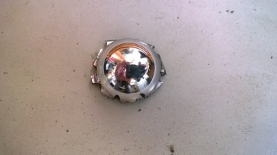

Ad1) Sam robiłem.
Ad2) Bardzo prosta operacja nie wymagająca specjalistycznych narzędzi.
Plik ściągnięto 159 raz(y) 105,65 KB
wywierciłem kilka otworów wokół zaślepki (wiertło3mm)następnie podgrzałem suszarką do włosów i wyciołem nożykiem do tapet.
Plik ściągnięto 198 raz(y) 93,99 KB

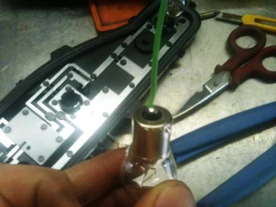

żarówki nie lutowałem jak jest tu na fottce z Linku kolegi-- laisar--tylko włożyłem blaszkę w oryginalne miejsce zawsze można wymienić bez problemu żarówkę na nową.
Plik ściągnięto 170 raz(y) 39,55 KB

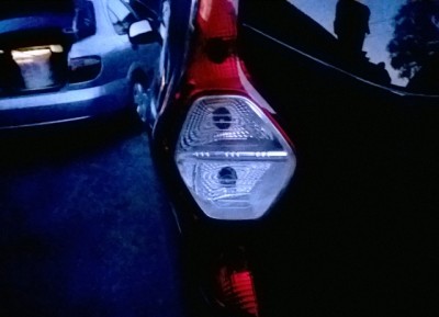

po prostu jak rozbierzesz lampę to zobacz gniazda żarówki np. kierunkowskazu i wszystko będzie jasne o jakiej blaszce mówię (PLUS POD ŻARÓWKĄ) ;-) a tak praktycznie w lampie jest wszystko gotowe tylko wyciąć otwór i podłączyć.
Acha jeszcze w tym miejscu gdzie wchodzi żarówka trzeba wyciąć nożykiem tą poprzeczkę plastikową.
Plik ściągnięto 203 raz(y) 81,72 KB
