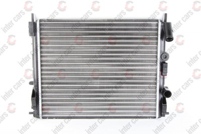

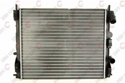

Mam pytanie odnośnie różnic w budowie chłodnic konkretnych producentów:
Valeo i Nissens (ten producent ze względu na budżet) - w załączeniu ściągniete zdjęcia.
Chłodnica Valeo wyglądem jest identyczna jak ta zamontowana w aucie na pierwszy montaż (też valeo) natomiast Nissen pomiędzy króćcami pod zaczepem / uchwytem do mocowania wentylatora ma zaślepkę (czyżby to odpowietrznik ?).
Czy ta chłodnica też będzie pasować jeśli ma 'trochę inną budowę' ??
Ew. jakiej marki chłodnice polecacie -poza Valeo oczywiście.?

Wysłany: 2016-05-31, 00:32
edek_ag napisał/a:
sprawdzony w Dialogys po Vin?
Nie, po kodzie technicznym LS0B - do sprawdzania po VIN potrzebne jest połączenie z bazą danych Renault, a takie rzeczy to tylko w ASO.
Jednakże OIMW to z VIN-u też jest tylko wyciągany właśnie kod techniczny.
edek_ag napisał/a:
chłodnica też będzie pasować jeśli ma 'trochę inną budowę'?
Nieważna obudowa, ważne punkty mocowania i podłączenia do układu chłodzenia - i wydaje się, że są takie same.
edek_ag napisał/a:
Wygląda raczej na poprodukcyjny otwór technologiczny.
