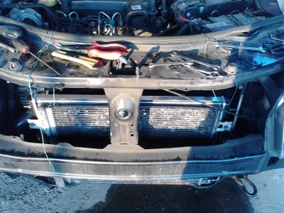

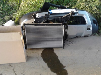

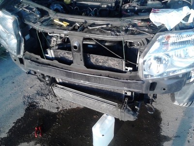

Wysłany: 2016-09-08, 08:42
Chlodnica wymieniona.wymiana dosyc dluga zwladzcza jesli ma sie klime i intercooler.jakisc zamiennika srednia jeski chodzi o plastik,chociaz orginal tez sredni.
wyjeta chlodnica
Plik ściągnięto 142 raz(y) 200,82 KB
pas wentyl., chlodnice nowa i stara
Plik ściągnięto 58 raz(y) 162,2 KB
nowa chlodnica
Plik ściągnięto 83 raz(y) 196,13 KB
