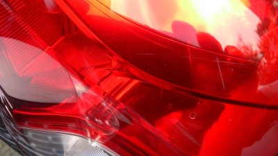

2. Zarysowana obudowa tylnej lampy

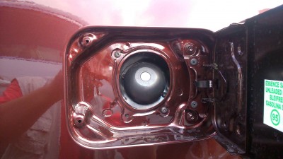

4. Brak odbojników dla klapki zamykającej wlew paliwa

Odbojniki śmieszna sprawa ale ludziom przyjadą się różne rzeczy, więc nie zdziwiłbym się jakby ich nie założyli na czas transportu a nawet jakby coś to i tak założą zanim wydadzą auto.

te gumki to pozostałość po klejeniu lub transporcie, więc je usuną, rysa na lampie jest minimalna i bardzo łatwo da się wypolerować pastą - trzeba im pokazać palcem, to zrobią, podobnie jak z zarysowaniem listwy czy umyciem podsufitki, takie drobne niedoróbki czasem przy transporcie się zdarzają i porządny diler powinien je usunąć przed wydaniem auta. Brakujące odbojniki przy klapce paliwa to ewidentne brakoróbstwo przy montażu albo komuś się przydały, trzeba żądać uzupełnienia, bo klapa będzie hałasować (pewnie wyjmą z innego egzemplarza)
