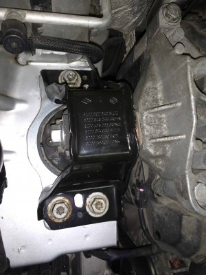

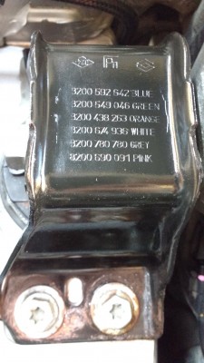

Dołączę się do tematu, gdyż poduszka w mojej daci powoli zaczyna się mieć ku końcowi. W związku z tym chciałym wymienić na nową. Moja ma oznaczenia jak na foto, kolor oznaczenia gumy jest ORANGE. Na liście numerków nabitych na metalowym elemencie znalazłem poduszkę o oznaczeniu gumy NIEBIESKA. Niestety według katalogu po VINie auta nie pasuje. Jak to jest z tymi poduszkami ? Powinny pasować te z obudowy czy jak ?
http://allegro.pl/poduszk...5919123749.html
Plik ściągnięto 2118 raz(y) 206,86 KB
Plik ściągnięto 52 raz(y) 243,59 KB
Wysłany: 2016-05-23, 23:36
82 00 592 642 BLUE bedzie pasowac - w aucie to samo.
Ja swoją jutro wymieniam bo kurier juz w drodze z Warszawa Wesoła :lol:
Ostatnio zmieniony przez corrado 2016-05-23, 23:39, w całości zmieniany 1 raz
Wysłany: 2016-05-23, 23:40
Na 99% podejdzie, tylko co oznaczają te kolory GUMY ? Rzekomo twardość. Moja częściowo się rozlazła i zmiękła, jak się nią ruszało to wydawała takie "popiskiwania" Piotrek jeszcze dał jej czas na dożycie ale zmierza do wymiany na nową. W tej wymianie upatruje innej pracy ( cichszej ) silnika. Przypomniałem sobie, że ost. czuje na lewarku jak samochód przyspiesza, lekko rusza się dźwignia. Może to wina jakiejś poduchy ?

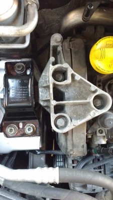

Jak się wymienia tę poduszkę ? Wystarczy odkręcić, czy trzeba podnieść silnik ? Da się to zrobić pod blokiem czy w warsztacie trzeba ?
Wysłany: 2016-10-09, 01:26
czy trzeba podnieść silnik?
Oficjalnie - podwiesza się:
Wysłany: 2016-10-09, 06:19
witam
Obrazek
Masz tutaj drugie i trzecie zdjecie - http://www.daciaklub.pl/f...1708109#1708109
Da sie pod blokiem. Luzujesz sruby poduszki, podkladasz silnik lewarkiem(delikatnie), odlrecasz sruby poduchy i i wyciagasz. Montaz przykrecasz lape do silnika, opuszczasz silnik, przykrecasz do budy.

Wg książki naprawa sandero ale benzyniaka, w 1,5 dci podobnie.
Wsparcie.pdf
Pobierz Plik ściągnięto 223 raz(y) 115,95 KB
kali
Rocznik: 2006
Pomógł: 18 razy
Dołączył: 29 Lip 2013
Posty: 1133
Skąd: Pabianice
Wysłany: 2016-10-09, 15:39
Możesz pod blokiem bierzesz lewarek i podstawiasz za rant miski olejowej. To ważne jak dasz za środek to ją pognieciesz a przy rancie jest sztywna. Możesz też dać kawałek drewienka by ciężar rozłożył się na większej powierzchni. Podnośisz aż silnik zacznie się unosić. Następnie odkręcasz śruby i wymieniasz w razie potrzeby możesz podnośić i opuszczać lewrek by dopasować się do śrub góra dół. Natomiast lewo prawo naciągasz ręką.

Wysłany: 2016-10-22, 23:02
Poduszka wymieniona przez Kolegę Piotrulę, dacia innaczej pracuje, jakby ciszej ;-) Kolega wizualnie ocenił. że pozostałe są jeszcze ok. Moje sandero ma dopiero 70 tyś km przebiegu, więc i tak konieczność wymiany tej górnej uważam za jakiś pech lub żart ze strony renault ;-)
Plik ściągnięto 48 raz(y) 207,55 KB
Ostatnio zmieniony przez mekintosz 2016-10-22, 23:05, w całości zmieniany 1 raz
Wysłany: 2016-10-22, 23:20
Ani jedno, ani drugie. Dokładnie tak samo jak w przypadku pasków rozrządu guma poduszki zużywa się nie tylko od przebiegu auta, ale także od czasu. A skoro miała jeszcze "czas na dożycie", to pewnie wytrzymałaby do tych 100 tys. lub 10 lat. Wymagać od niej więcej w przypadku dacii, z dieslem, w XXI w., byłoby już przesadą <;
