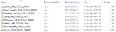

Wysłany: 2018-09-18, 18:03
Ja mam takie pliki w folderze SPEEDCAM jak na grafice dołączonej poniżej. Zastanawiam się nad plikiem tym drugim
Kod:
SpeedcamUpdates.spud
- czy przypadkiem się nie gryzą.
Co do wyświetlania info o radarach to mi wyświetla w uwolnionej i brzęczy - prawie wszystkie obecnie działające i czasami te zdemontowane, ale trafiłem jakiś przed którym chyba mnie nie ostrzegł.
Może masz wyłączoną opcję wyświetlania fotoradarów w ustawieniach nawi?
Plik ściągnięto 118 raz(y) 30,59 KB

Wysłany: 2018-09-18, 18:19
d3mol3k napisał/a:
Święte słowa. Trzeba wejść w menu i trochę poklikać.

Wysłany: 2018-09-18, 20:29
SpeedcamUpdates.spud = 0KB, utworzony przez program dla szybszego przetwarzania.
Poland_HERE_2018.Q1_180305.spc=11,3KB
i nie żrą się.
Masz jeszcze katalog "global_config.zip" - zawiera on obrazki znaków drogowych, graficzne przedstawienie zdarzeń TMC, flagi narodowe państw, znaki graficzne dostawców map oraz zdefiniowane ograniczenia, prędkości i przepisy ruchu w poszczególnych krajach.

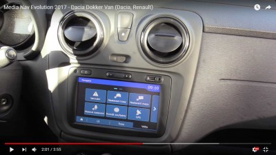

Wysłany: 2018-09-18, 21:41
ANDONIUSZ napisał/a:
Spróbuje usunąć ten plik i jutro przejadę się koło fotoradaru i poszukam to gdzie się wyłącza wyświetlanie fotoradarów bo nie kojarze .
w ustawieniach nawigacji szukaj - niech mnie ktoś poprawi jak się mylę ale chyba pod tym Varovani na grafice poniżej
Plik ściągnięto 140 raz(y) 92,24 KB
