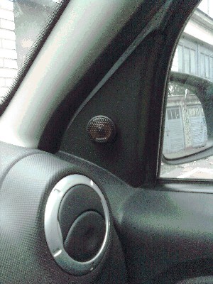

Co do głośników - polecam Hertz, graja czysto, wyraznie, po prostu przyjemnie. Mysle, ze wystarczy, ze z przodu wstawisz zestaw odseparowany z glosnikiem wysokotonowym w boczku lusterka.
Polecem te aukcje - cena ok i z Warszawy ;-)
http://allegro.pl/hertz-d...1841998139.html
Jesli bedziesz rozbebeszał pół auta przy okazji wygłuszania można sie pokusic o lepsze przewody ale jak sam mowisz nie zalezy Tobie na mocy i glosnosci, wiec fabryczne wystarcza.
Wymiana głosnikow i radia jestw daci jak wiadomo idiotycznie prosta, wiec nie czekalbym na wygluszanie auta z tym.
Zapraszam do mnie - posluchasz jak u mnie gra ;-)
syczek tu ;-)

Pytanie, co z resztą? Głośniki dwudrożne czy odseparowane? I jakie konkretnie? Kable zostawić daciowe czy wymieniać? Na coś jeszcze powinienem zwrócić uwagę?
W planach jest wyciszenie karoserii (dach, gródź, podłoga, drzwi), ale to raczej w przyszłym roku. Czekać z wymianą na wyciszenie i wszystko robić za jednym zamachem? Jest sens wymieniać odtwarzacz i głośniki przed wyciszeniem?
Jeśli odseparowane - to wymień kable (błahy powód - fabryczne są IMHO trochę krótkie, a swoją drogą badziewne), jeśli dwudrożne, to pytanie co sobie wybierzesz - jeśli coś dobrego (o dziwno 13cm głośniki nawet lepsze nie są jakoś kosmicznie drogie) to rozważ, ale możesz trochę później żałować - w kasie chyba podobnie, w brzmieniu średnie pasmo + tweeter zawsze zagra lepiej - szczególnie że gwizdki wyniesiesz trochę wyżej, ale roboty więcej, co jest jakimś argumentem za dwudrożnymi... Jeśli jednak piszesz o wygłuszaniu to... wiele nie oszczędzisz - maty są może i tanie, ale w potrzebnej ilości jednak "trochę" kosztują. Na drzwi ja chyba kleiłem 6 mat z tyłu i 8mat z przodu, także same drzwi to 28mat...
wygłuszanie samochodu to już inna bajka - faktem jest że znacznie lepiej wyglądają niskie tony (blachy, aż tak nie rezonują pod bitumem - Ci co znają mój samochód wiedzą jak dobry bas rozpycha się po samochodzie :p, ale wracając nawet do zwykłego dwudrożnego głośnika różnica jest zauważalna, również w związku z tym, że jeżeli wykleisz podłogę, nadkola, drzwi, podsufitkę, lub chociaż część zawsze jest odrobinę ciszej w samochodzie - piszę odrobinę bo na dłuższą trasę to trochę to zbawienie, ale szczerze na cuda nie licz - nadal to nie szlachetna Mercedes...)
Ja najpierw wymieniłem głośniki, następnie wygłuszyłem, wymieniłem jednostkę grającą (Blaupunkt MP68 Hamburg, z podobnego powodu jak u Ciebie - niska cena + Bluetooth i kilka dobrych opinii, żałowałem trochę że nei było mnie stać chociażby na Alpine 103Bt czy jakoś tak ale dobrze wyszło), na koniec przed samym ogólnopolskim zlotem, z powodu nadmiaru wolnego czasu w Krakowie zajrzałem do warsztatu Car Audio i... wyjechałem ze skrzynią...
Co ja bym zrobił - podłączyłbym "szybko" inne głośniki (mogą być nawet odseparowane na tych przewodach), przy wygłuszaniu za rok zadbałbym o wymienienie przewodów. Samo radio możesz wymienić kiedy bądź...
EDIT:
I nie tylko w Dacii...
Swoją drogą ślicznie wyszły te gwizdki...
Ostatnio zmieniony przez czaju 2011-09-30, 18:39, w całości zmieniany 1 raz
Posty: 4266
Wysłany: 2011-09-30, 18:49
czaju napisał/a:
Dzieki za uznanie ;-) Wiekszosc z Nas wiercila otwor pod gwizdek, jednak takie rozwiazanie kierowalo dziwiek nie w strone uszu sluchaczy - stad takie montaz.
