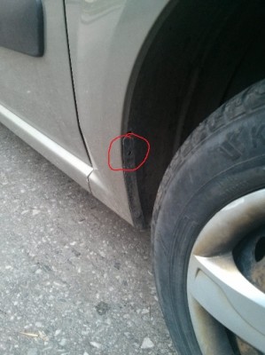

mam problem z dokupieniem spinek do osłon.
Pytałem w serwisie Renault - nie potrafili sprawdzić.
Dokupowałem 2-3 razy jakieś przypadkowe spinki i nie chciały pasować.
Czy posiada ktoś katalog i mógłby mi sprawdzić te spinki?
Ewentualnie ktoś już dokupywał i zna nr części z katalogu romix (chyba najłatwiej byłoby mi dokupić).
Przednie nadkola - górne spinki - zaznaczyłem na zdjęciu.

Podaję link na stronę ja do sandero stosowałem takie
http://www.renault-czesci...9.aspx?pageId=5
Spinka kołek rozporowy - odpowiednik OE 7703081217

Odpowiednik jest ten
Spinka kołek rozporowy - odpowiednik OE 7703072361
Wysłany: 2014-12-03, 23:55
@Ksiezyc: Z jednej strony - serwisówka nakazuje wymontowanie spinek z tych miejsc, czyli ktoś kiedyś miał coś na myśli.
Jednak w katalogu części w ogóle nie ma przewidzianej w tym miejscu żadnej spinki:
Nie można więc niczego dobrać i pozostaje jedynie metoda prób.

Spróbuję kupić to co podał Józef.
Musiałem ściągnąć nadkole przy wymianie rozrządu, normalnie tej spinki wyjąć/wykręcić się nie dało...
Dziękuję za pomoc :)

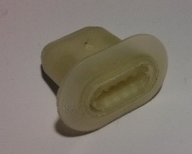

Byłem drugi raz w serwisie Renault.
Tym razem trafił się bardziej "kumaty" sprzedawca, obejrzał nadkola i sprzedał mi plastikowe spinki w które wkręca się blachowkręty.
Nie wiem czy to oryginalne rozwiązanie, ale spinki pasują idealnie - teraz zostało mi już tylko dopasować jakieś małe wkręty.
3,50 zł - szt.

Weź wkręty tylko nierdzewne np. z kwasówki....
