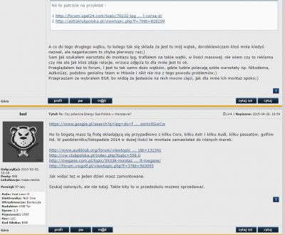

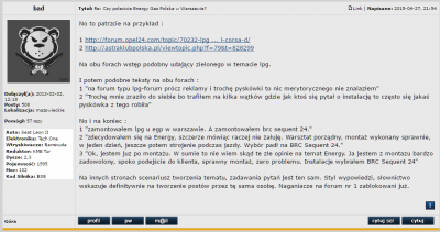

Znowu nagonkę na forach wykupiliście?
Przestańcie spamować.
http://lpg-forum.pl/czy-p...wie-t10729.html
DrOzda napisał/a:
Prawdopodobieństwo historii pt. opiekunka floty dziesięciu używanych Dacii Dokker z silnikiem K7M szuka najlepszej instalacji LPG jest równie wysokie jak to że aktualny prezydent samodzielnie uprawia politykę ;)
Masz rację, patrz screeny -- powtarzają akcję :D
