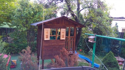

Postanowiłem dzieciakom coś takiego zbudować i pomału prace dobiegają końca. Jeszcze dwie ściany (jedne z drzwiami) i dwie balustrady do skończenia.

No ładnie, wygląda solidniej niż te gotowe z marketu. Na czym to stoi, w sensie co jest pod nogi podłożone? Jakieś płyty chodnikowe czy wylewka? :-D

Stoi na siedmiu takich szpicach.

te szpice beda sie zaglebiac w podloze jesli nie ma fundamentu z chocby odrobiny betonu... to jest dobre na plot ale nie na konstrukcje, ktore beda obciazane... stadko dzieciakow tez potrafi wazyc...
ja bym odkopal pojedynczo te szpice i wlal w dolek po wiaderku betonu chociaz... moze byc taki szybkowiazacy... teraz to jeszcze moze stoi stabillnie, jak ci sie zacznie nierowno zaglebiac to juz i podloga sie wypaczy itp.

A dzieciaki już od dobrego miesiąca po nim buszują i nic się nie dzieje chociaż przyznać trzeba troszkę chwiejny jest jak przesadzają z zabawą na nim. Sytuacja się poprawi, myślę, jak dokończę jeszcze dwie ściany. Usztywni go. Podłoga może tez nie pójdzie za bardzo bo jest zrobiona porządna konstrukcja i dopiero położone deski.

Domek bardzo fajny:-). Chwiać bez betonu troszkę zawsze będzie, ale jeżeli szpice są głęboko osadzone w samej ziemi to nic nie szkodzi. Ja na działce w domku dla swojej małej wkopałem "szpice" zrobione z kątowników po 1,2m głębokości, a i tak się buja. Natomiast, żeby zapobiec osiadaniu dospawane na dole są zastawki, trochę zabawy z tym było, ale miałem możliwość skorzystania u ojca w pracy ze sprzętu i materiałów to ogarnąłem temat. Tu się bawiłem, ale domek na łatwiznę, bo z marketu :-) . Stoi 2 lata i przeżył już kilka najazdów małych harpaganów, więc jest oki. Marku, jakbym miał więcej czasu i zdolności niż mam też wolałbym sam zrobić cały domek. Kosztowo pewnie wychodzi drożej samemu, ale satysfakcja bezcenna:-) :-) :-)

Frajda z budowy bezcenna. :mrgreen: A i dzieciaki pomagają. Coś potrzymają, pomalują i wszyscy mają swój wkład.
Najdroższe w tym wszystkim są impregnat i lakiery. Trochę rzeczy było z remontu domu i budowy domku na działce. Trochę deseczek z palet co przywoziłem drewno do kominka na ściany, podłogę i poręcze z "płotkiem". Reszta to własna praca ale tego się nie liczy. Wyszło jakieś max 1800zł na pół z siostrą. W jednym miesiącu kantówki, w drugim lakier i tak po parę zł się wygospodarowało. :-P Ma też dwójkę tak, że domek nie będzie miał łatwego życia przy czwórce dzieciaków. :mrgreen:
