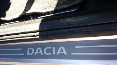

Uszczelka drzwi od strony kierowcy po 6 latach eksploatacji wytarła się na progu. Być może to wina dołożonego sznura gumowego, który przebiega w bliższm karoserii "baloniku". Może po prostu zmęczenie materiału. Wygląda brzydko. Też zauważyłem, iż jest jakaś miękka, niby układa się do drzwi ale, jakby wysłużona. Zazwyczaj sam jeżdżę, stąd jest mocniej wyklepana niż od str pasażera.
Zastanawiam się, czy możę w sandero II jest inna, lapsza, grubsza, lepiej doszczelniająca drzwi uszczelka. Może ktoś zmierzyć jej długość z właścicieli sandero II ?
Mile widziane numery ref uszczelki do sandero I oraz II.

Ustaliłem w ASO, uszczelka do sandero II koszt 103 zł, do sandero I aż 220 zl ;-(
Zatem ponawiam prośbę do użytkowników sandero II o wymiar uszczelki.
Wysłany: 2016-03-14, 22:34
blacha się nie zmieniła więc długość też
Wysłany: 2016-03-17, 23:10
Tylko może kształt profilu uszczelki ? Muszę podjechać do salonu, gdyż innczej się nie dowiem ;-(
