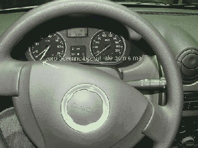

Wysłany: 2008-12-17, 23:38   Obroty na luzie / biegu jałowego
Jakie macie obroty na luzie w czasie postoju na zimnym silniku w Sandero 1,6 i do jakich maleją po rozgrzaniu?? U mnie pokazuje 500 po urchomieniu. Jak to wygląda u Was??
"I not only think that we will tamper with Mother Nature, I think Mother want's us to"
KaS602
Marka: KIA
Model: Rio
Silnik: 1.4 16V
Posty: 1371
Skąd: Warmia
Wysłany: 2008-12-18, 00:09
Podejrzewam, ze chodzi o to:
Obrotomierz w Loganach/Sandero/MCV zaczyna sie od 500 rpm. Obroty po rozgrzaniu powinny oscylowac w granicach 750 - 800 obrotow na minute. N zimnym okolo 1100 - 1200. I tak jest pewnie u Ciebie, bo gdyby silnik mial faktycznie 500 obrotow to wskazowka by nie drgnela.
Jesli faktycznie obroty sa za niskie, moze byc duzo powodow. Jako, ze to nowy samochod proponuje wizyte w ASO dla swietego spokoju.

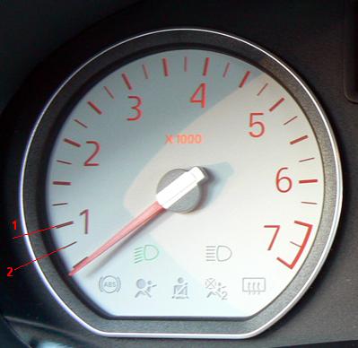

W sandero trochę inaczej wygląda obrotek.
U mnie jest tak jak zimny to kreska nr. 1
a jak jest ciepły to kreska nr.2
Plik ściągnięto 19562 raz(y) 6,65 KB

jackthenight napisał/a:
Ten, ktory wkleilem jest z sandero, tyle, ze z nizszej wersji wyposazenia. Nie rozni sie niczym poza krojem czcionki i kolorem tarczy. Rowniez na tym, ktory ty przedstawiles na obrotomierzu nie ma zera, a pierwsza kreska na obrotomierzu wskazuje na 500 obrotow walu korbowego na minute. Co do obrotow napisalem to rowniez wczesniej: na zimnym (zaraz po uruchomieniu) 1100 - 1200, na cieplym 750 - 800. (tak jak wskazales).
Fromage, Jesli u Ciebie wskazuje obroty, jekie oznaczyl jackthenight, to wszysko w porzadku.

jest na skali kreska "zero" ale nie oznaczone
Gdzie?

Różni się, w wersji Laurette ma inną skalę , zobacz - dokładniejsze zdjęcie.
Co do obrotów, to 1 - zimny silnik, 2 - rozgrzany silnik.

Wysłany: 2008-12-18, 12:00   Re: Obroty w Sandero 1,6
Fromage napisał/a:
U mnie pokazuje na zimnym 1 a na ciepłym pierwszą kreskę dokładnie tak jak opisuje jackthenight

To wiem, i wiekszego znaczenia to nie ma. Moze za bardzo zasugerowalem sie stwierdzeniem Fromage, ze na obrotomierzu jest 0.
Fromage
Dołączył: 26 Lis 2008
Posty: 88
Wysłany: 2008-12-18, 17:07
KaS602 napisał/a:
Ojej chodzi mi że u mnie pomiędzy 0 (lub dolną kreską) a 1 jest podzielone jedną kreską a u ciebie są trzy kropki - taka drobna graficzna różnica.
No i jest zero - kreska u samego dołu wyświetlacza na zdjęciu Jackthenight-a symbolizuje "O" obrotów, na zdjęciu, które ty wkleiłeś wyświetlacz rozpoczyna się od 500 obrotów - zero nie jest tam zaznaczone żadną kreską. Różnica oznaczenia - nic więcej ;-)

Wysłany: 2008-12-18, 21:20
Fromage, policz sobie kreski od tego 0 , a pozniej od 1 do 2...
Gdy wskazowka znajduje sie w pozycji 2,o ktorej pisal jacthenight jest to 750 rpm.

Panowie zakres pomiarowy zaczyna się od 500 obr/min i nie można odczytać prędkości obrotowej 400 obr/min !!!
Zero obrotów NIE jest zaznaczone ani na czarnych zegarach ani na białych.
Na białych zegarach skala (jedna kreska) to 250 obr/min, na czarnych to 125 obr/min.
