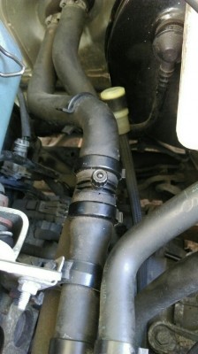

Witam,wie ktoś może do czego słuzy ta plastikowa nakretka?kapie mi delikatnie z tego plastiku ale nie z nakretki tylko od dołu.logan 2005 1,6

to zaworek odpowietrzajacy ukladu chlodzenia , przydatny przy wymianie plynu chlodzacego albo wymianie termostatu np...

Ok dzięki,ale chyba nie powinno z niego kapać

Oczywiście że nie, musisz ustalić czy cieknie z łaczeń, czy coś nie pękło.

Albo sprawdź czy jest odpowiednio dokręcona mocno.

Jak pisze Route2000. U mnie po poskladanu przodu za lekko przykrecilem i potem szykalem gdzie mam wyciek.
