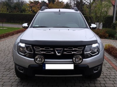

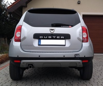

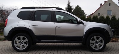

Duster w mojej interpretacji.

Elegancko wygląda. Ta listewka na maskę jest super, też bym kupił gdyby była do Logana II.

Stanąłem na rzęsach, żeby ją zdobyć...
Napisz do Ecoplast z Belgii, są producentem wszystkich plastików dla Renault/Dacii. Kilkanaście maili wymieniłem z facetem z działu sprzedaży i się udało jak widać.

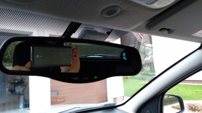

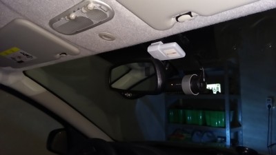

A w tym lusterku co to się kryje? Jakaś dodatkowa kamera, czy inne ficzery?

Nie, w lusterku nie kryje się kamera. Ta jest przyklejona do szyby na własnym uchwycie. Lusterko jest fotochromatyczne (na forum montują od Meganki, kombinując z uchwytem...), mam je tylko dlatego, że brakowało mi wskazań temperatury zewnętrznej. Nie widziałem dla wyświetlacza temperatury innego, lepszego/ estetycznego miejsca, które nie wzbudzałoby wątpliwości, że tak wyjechał z fabryki (wersja Dustera przedliftowa). W lusterku jest temperatura i kompas (na tym ostatnim akurat mi nie zależało, jest w bonusie)

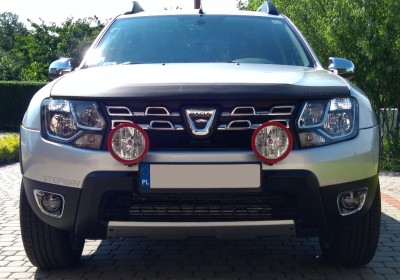

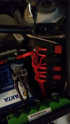

Wysłany: 2018-03-11, 13:32

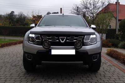

Jak masz zrealizowane załączenie dodatkowych dalekosiężnych? Razem z długimi czy osobno?
Dodatkowy moduł z przyciskiem?
ex_perimental
Model: Duster/ Logan II
Silnik: 1.5 dCi/ 1.2
Rocznik: 2013/ 2014
Dołączył: 13 Lut 2015
Posty: 244
Skąd: Next to WRO
Wysłany: 2018-04-01, 10:29
Nie ma modułu, są tylko trzy przekaźniki typu mini (po jednym na lampę oraz "sygnał" o włączeniu świateł mijania). Lampy włączają się wraz z długimi, ale tylko wtedy gdy mam włączone światła mijania (+12v z mijania na sterowanie "trzeciego" przekaźnika, po zwarciu styków masa z niego idzie na masę sterowania przekaźników reflektorów dalekosiężnych, "+" sterujący masz gdy włączysz długie).

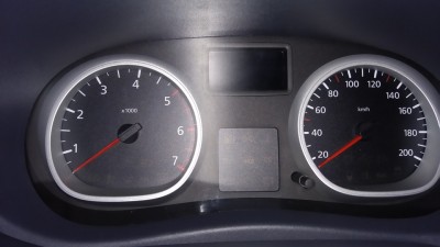

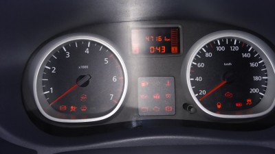

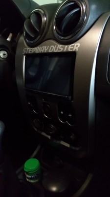

W końcu zabrałem się za przeróbkę tarcz zegarów.

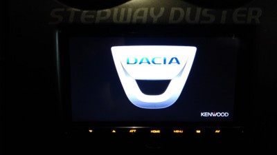

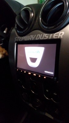

2DIN...
Żeby radio się nie resetowało przy zapalaniu, trzeba zrobić potrzymanie +12v po stacyjce (znika przy rozruchu lub podłączyć na stałe pod aku- trzeba jednak pamiętać przy wyjściu z auta, żeby wyłączyć radio) na przekaźniku- w moim wypadku P3SRPx.

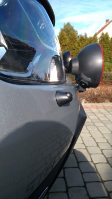

Wysłany: 2018-06-29, 15:13

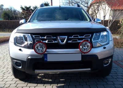

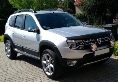

Dalekosiężne w końcu nie "gubią" się na tle przodu.

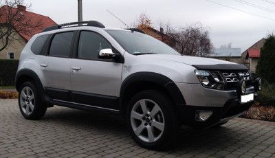

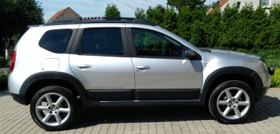

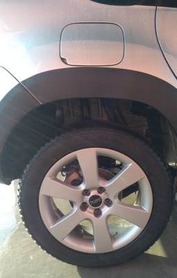

Nowe felgi, te na lato, poprzednie na zimę.

Wysłany: 2018-06-29, 21:39
Piękne felgi. Super też te dodatkowe światła wyglądają. :)

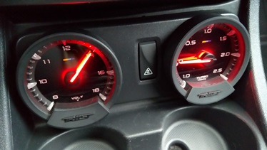

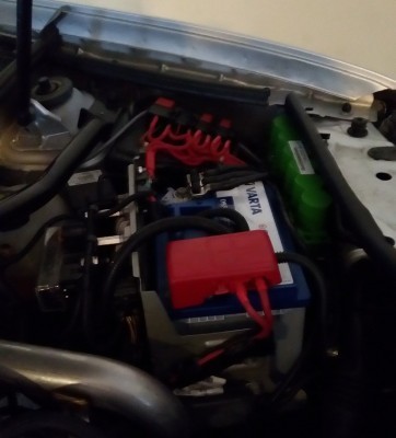

Z nowości...
- kondensator wspomagający pracę akumulatora,
- włącznik/wyłącznik ESP, obok dołożonego własnoręcznie systemu ESP na przełomie zimy/wiosny,
- dodatkowe wskaźniki, choć zależało mi wyłącznie na voltomierzu (drugi dla symetrii).

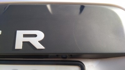

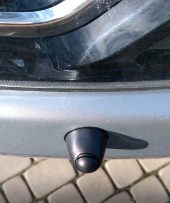

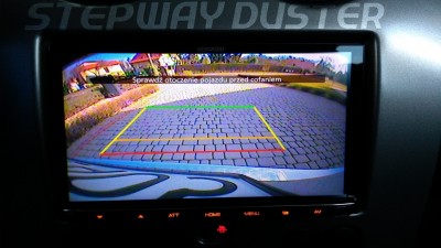

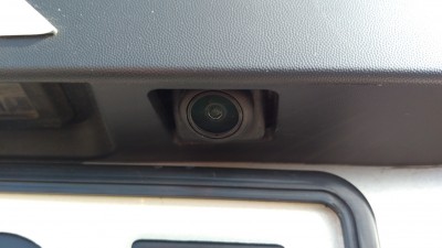

Kolejne mody...
- kamera cofania,
- spryskiwacze reflektorów.

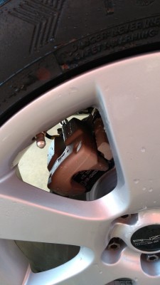

Wysłany: 2019-03-31, 10:41

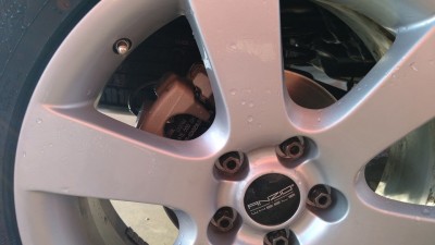

Zgodnie z zapowiedzią. Tarcze na tylnej osi... Kilka zdjęć na szybko.
