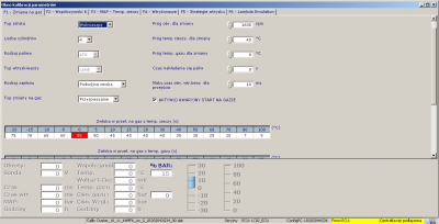

Czy "pan Piotr" ma możliwość ustawienia czasu przejścia z Pb na LPG z 0 na 3 sekundy oraz zmiany warunku przejścia z "podczas przyśpieszania" na neutralny?. Od biedy jeszcze trzecia opcja, tj. aktywacja "awaryjne uruchomienie na LPG"?. Oczywiście centralka LC03.
Trzecia opcja niekoniecznie, ale dwie pierwsze to porażka... Ustawione na sztywno i w porównaniu do dokładanej BRC do Kijanki, to Dacia z instalacją fabryczną wypada gorzej niż dokładana w Kijance... Tam nic nie szarpie, jedynie przekaźnik słyszę w zbiorniku, a po wystawieniu auta z garażu gdy wracam pracuje już na gazie, bo sam się przełączył. A nie jak w Dacii muszę gazować albo jak ruszę to szarpnie akurat podczas ruszania. Albo jeszcze gorzej, że zgaśnie. Co za debil opracował tę instalację !!!!!

Witamy w klubie szczęśliwców... Wtrącam się bo uwiera mnie to również.
Odpowiedź brzmi- nie, niestety (omawiane również ze wspomnianym Panem Piotrem w kilku rozmowach telefonicznych).
Spowodowane jest to niemożliwością "pogmerania" w sterowniku (sprawdzone osobiście właściwym softem) a wszelakie zmiany są realizowane poprzez aktualizację naszego oprogramowania (zawierającego np. tak pożądaną zmianę momentu przejścia na LPG) wcześniej przygotowanym przez RP plikiem. Nie potrzeba zmieniać czasu przejścia jeśli udałoby się zmienić załączenie na obroty malejące. Nie znalazłem jak dotąd logicznego wytłumaczenia dlaczego tak to jest ustawiane: do przejścia na LPG przy obrotach wzrastających należy albo zrobić "zakładkę" podawania noPb i LPG przez krótki czas albo sekwencyjnie wyłączać wtryskiwacze benzyny na rzecz gazowych po kolei dla każdego cylindra. Mam małą wiedzę na temat instalacji LPG ale nie wiem po jakiego diabła komplikować proste rzeczy? Chyba tylko dla kasy...

Wysłany: 2015-01-12, 13:12
dacialoganmcv napisał/a:
That is no problem.
Duster with aftermarket Landi LPG have longer blow on route and no transition time.
The Problem located in the contradictory learning process from Petrol ECU and LPG ECU.
Duster phase 1 has yet LC02 ecu. This ECU you can with little expense exchange against version without automatic adaptation.
Not whine but act :lol:
