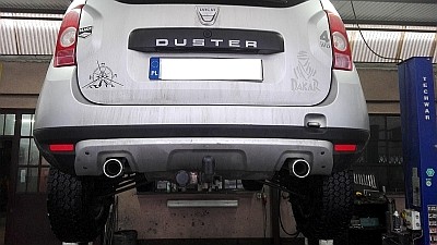

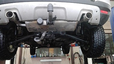

...jak z końcowego tłumika do Ford Kuga MK2 zrobić przyzwoity, podwójny wydech do DD. Koszt ok. 400,-PLN 8-) efekt: szybszy wylot na większych przekrojach rur, podniesiony i schowany cały wydech, wygląd, przyzwoity dźwięk... :mrgreen:

Wysłany: 2018-02-09, 10:16   Re: Dacia Duster 1,6B+LPG 4x4 podwójny wydech
piotr4x4 napisał/a:
szybszy wylot na większych przekrojach rur, :
Nie piszesz ale żeby efekt był zauważalny to musiałbyś wymienić cały wydech od kolektora, a najlepiej z nowym kolektorem.
Druga sprawa. Wydech robisz nowy pod tuning silnika (przyrost mocy). Nie zawsze zwiększenie średnicy poprawi charakterystykę pracy, a w skrajnych może zaburzyć.
Wygląda fajnie.

Wysłany: 2018-02-09, 12:07   Re: Dacia Duster 1,6B+LPG 4x4 podwójny wydech
piotr4x4 napisał/a:
Wygląda fajnie.
jak najbardziej, natomiast już wymiana i poszerzenie samej końcówki wylotu w jakimś niewielkim co prawda stopniu uwalnia spaliny...czas i przebyte kilometry pokażą różnicę ;)
Posty: 7499
Wysłany: 2018-02-09, 15:09
W niewielkim tak, masz rację.
Moim zdaniem jeżeli już grzebać to z całym wydechem.

Wysłany: 2018-02-09, 18:31
@piotr4x4
Fajnie to wygląda, gratki.
Gdybyś jeszcze z łaski swojej gdzieś dźwięk wrzucił, a tu dał linka.......
edycja
Jak widzę rozstaw końcówek pasuje do przetłoczeń zderzaka, nic nie trzeba przerabiać tak?
...jak nagram to wrzuce...rozstaw pasuje o dziwo i dlatego to zmotalem ;) przerabiac trzeba mocowania na tlumiku nie ruszajac ori DD :)
