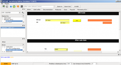

https://cloud.mail.ru/public/6zjo/Nrhfy9fDu
https://viaken.pl/pl/nowy-polski-elm327-v2-euroscan-2013.html
Plik ściągnięto 60 raz(y) 68,86 KB

Wysłany: 2018-03-11, 16:20
Niestety. Można zmienić inne ustawienia, ale numer VIN ani drgnie (CRC obliczone dla zmienianego VINu). Po zamknieciu programu widzialem logi, a tam cos o zapelnieniu "Buffor Error"- ciekawe czy to ma wplyw, ze VIN nie zmienia sie. ELMa mam straszego, wersje 1.4- ale to chyba bez znaczenia, jest po prostu wolniejszy.
Zostaje chyba tylko serwis... :/

Zastanawiam się, czy Eastcowboy wyczyścił jakoś te pola jak robił zrzut ekranu, czy może raczej miał doczynienia z dziewiczym modułem...

ex_perimental napisał/a:
"Buffor Error"
Long commands probably only possible with STN interface with large cache.
Or try KKL Interface with ddt2000.
