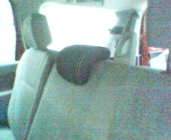

Jeśli kogoś - tak jak moją żonę - trochę denerwuje środkowy zagłówek drugiego rzędu Daćki, albo konieczność wyjmowania tych z trzeciego rzędu, żeby go złożyć, to warto się po prostu rozejrzeć za zagłówkami z innych aut.
Np dziś sprawdziłem, że idealnie pasują te z Nowej Thalii (co oczywiście można było podejrzewać na pierwszy rzut oka, ale warto było jednak potwierdzić empirycznie), natomiast nie pasują z żadnego innego aktualnego modelu Renault (sprawdziłem Clio II, Scenica II, Megane II i III, Kangoo II, Koleosa i Modusa - wszystkie mają zbyt grube pręty), choć być może więcej szczęścia byłoby z jakąś poprzednią generacją (Storia? Scenic?).
Uaktualnienie 22:02
Jak zwykle najciemniej pod latarnią... (; Oczywiście najprostszym rozwiązaniem byłoby jednak założenie zagłówków z Logana po liftingu ((((:
Uaktualnienie 27.01.2009, 00:57
Środkowy zagłówek z Nowej Thalii w MCV-ce:
Plik ściągnięto 22737 raz(y) 22,98 KB

Wysłany: 2009-01-17, 20:27
Ja z kolei ściągam ten z fotela pasażera i wożę go w bagażniku. Żona ma dzięki temu lepszy widok z tylnej kanapy, bo jeździ tam z dzieckiem. Zamontowanie go to w razie co kilka sekund.

psur napisał/a:
Ja robie podobnie z tylnym srodkowym, bo ten mnie wkurzal w lusterku wstecznym.
A jak to jest z jego wykonczeniem? Bo nawet nie wiem za bardzo jakie nowa thalia ma dostepne tapicerki.
Edit: 21:51
Dobra juz wiem jak nowa thaliena moze byc wykonczona - nic nawet podobnego do logana nie ma... :/

Wysłany: 2009-01-17, 22:04
Zawsze można wymienić wszystkie zagłówki, jeśli komuś aż tak zależy na zachowaniu jedności kolorystycznej... (;
...ale moim zdaniem te pierwsze z brzegu, zwyczajne szare z NT całkiem dobrze by pasowały do Logana (chociaż faktura jest oczywiście zupełnie inna - mnie by to jednak zupełnie nie przeszkadzało).

Próbowałem (znaczy się jechałem w trasę jako pasażer) taki typ zagłówków w Fusionie oraz w Focusie.
Mam na myśli zagłówki, których płaszczyzna nie pokrywa się z płaszczyzną fotela - wystają do przodu (3-ci rząd i środkowe siedzenie w drugim), czyli te właśnie, które w Ph1 zasłaniają widoczność.
Ponieważ jechało mi się wtedy chol^K^K^Kbardzo niewygodnie, nabrałem urazy do takiego rozwiązania i mimo fizjologicznej lordozy moja szyja wszelkim wynalazkom zagłówkopodobnym mówi stanowcze i zdecydowane NIE :!: Może jestem już stary na to, żebym to ja miał się dostosowywać do kształtu fotela ... ?
Wysłany: 2009-01-21, 00:37
To chyba jednak zależy głownie od pochylenia płaszczyzny tworzonej przez pręty zagłówka i w związku z tym jego ruchu - mniej lub bardziej pionowo, czyli mnie lub bardziej wzdłuż oparcia fotela.
Nie ma rady, trzeba zaczekać na testy organoleptyczne [:
Nic ci to nie da, ja próbowałem te z sondero niestety pręty są za długie i zagłówki nie zachodzą na fotel.
Przycinać nie próbowałem :mrgreen:
Wysłany: 2009-01-22, 21:14
Może trzeba użyć nieco siły? Ja też miałem w pierwszej chwili problem z tymi przymierzanymi z Nowej Thalii, ale potem przyłożyłem do fotela na zewnątrz i do starego zagłówka, dzięki czemu wiedziałem, że teoretycznie (; powinny jednak wejść... Przycisnąłem więc mocniej i - faktycznie, schowały się zgodnie z oczekiwaniem do samego końca [:

Wysłany: 2009-09-04, 09:17   Wymiana zagłówków
Hej, orientujecie się czy jest możliwość wymiany zagłówków oryginalnie montowanych w mcv na inne - takie które nie są tylko podnoszone i opuszczane ale również mają możliwość zmiany kąta? Nie bardzo oryginały mi leżą pod głową - muszę się mocno odchylać do tyłu aby potylicę tam położyć...
No i z tyłu przydałby się środkowy zagłowek niski - tak aby widać coś było przez środkowe lusterko jak nie ma tam pasażera. Już wystarczy ogranicznenie widoczności w postaci słupka drzwi...
Myślę, sobie, że możnaby na szrocie kupić komplet zagłówków z jakiegoś rozbitka w miarę podobnym kolorze i sobie podmienić jak tylko rozstaw dziurek by się zgadzał?

Wysłany: 2009-09-04, 10:31
W MCV z 2009 (laureate) środkowy zagłówek jest właśnie taki niski (wysuwany). Może pasowałby do dziur twojego auta?

Wysłany: 2009-09-04, 11:59
Pasują z Nowej Thalii (sprawdzałem): http://www.daciaklub.pl/f...p?p=23504#23504
Podobno także ze starego Clio II: http://www.daciaklub.pl/f...p?p=11486#11486
Oraz Laguny lub Megane: http://www.daciaklub.pl/f...p?p=11213#11213
A używane nie powinny być zbyt drogie.
