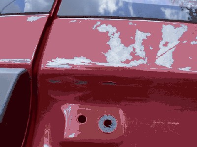

To już kiedyś wrzucałem. Po naprawie polegającej na wymianie tylnych drzwi na fabrycznie nowe + malowanie, po jakimś roku wokół listew wylazła korozja. Okazało się, że listwy zostały założone na mokry lakier i odparzyły go na obwodzie. To samo po wymianie na fabrycznie nowe drzwi kierowcy. Na mokry lakier założono lusterko. Lakier oczywiście odparzony i rdza jak talala ASO Nazaruk.

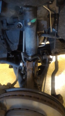

A oto niespodzianka z ASO Dacia Wieliczka. Zapomnieli zakręcić nakrętek amortyzatora. W innym ASO powiązanym z Wieliczką w Krakowie byłem dwa razy w odstępach ok 3-msc zgłaszając stuki w lewym przednim kole i Pan z diagnozy nic nie znalazł (ponoć zbadali luzy na kołach i hamulce). Jak przy diagnozie można nie zauważyć braku nakrętek i luzu na amortyzatorze. Przejechałem tak ok 20000 km. i 10-msc .
Plik ściągnięto 212 raz(y) 198,13 KB
Plik ściągnięto 185 raz(y) 197,77 KB
Plik ściągnięto 170 raz(y) 234,89 KB
Wysłany: 2016-12-17, 13:30
No to masz olbrzymie szczęście że nie miałeś żadnego wypadku.
