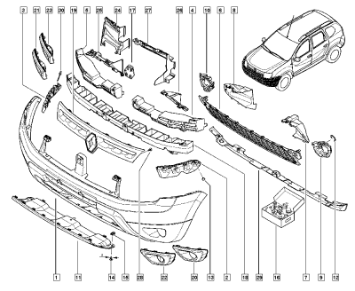

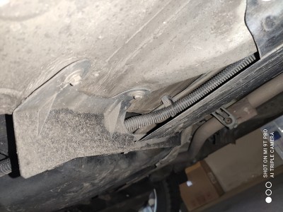

Ze swojej strony polecam "dołożenie" deflektorów powietrza przed tylną belką, takie jak są w Sandero II/Loganie II. Pasują idealnie kształtem, ale... Brakuje punktów "montażowych", z tego co pamiętam, to po jednym z każdej strony. Mam to już ze 3 lata założone i przeróbka, jak dla mnie, warta zachodu.
Co prawda idzie dostać w Europie deflektory (pozycja 5 i 6) dedykowane do Dustera, ale raz że trzeba pogrzebać (ja znalazłem na allparts... w Anglii), a dwa cena jest lekko mówiąc wygórowana i w dodatku są mniejsze niż te Loganowe (powierzchnia).
Nitonakrętki montujecie w podłogę- wiadomo otwór, farba podkładowa, nitonakrętka, dodatkowo masa uszczelniającą dookoła i przykręcacie deflektory (jeżeli macie inny pomysł na wykonanie, swój własny, to jeszcze lepiej).

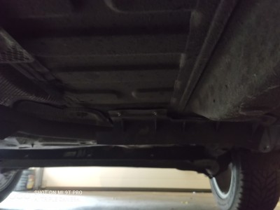

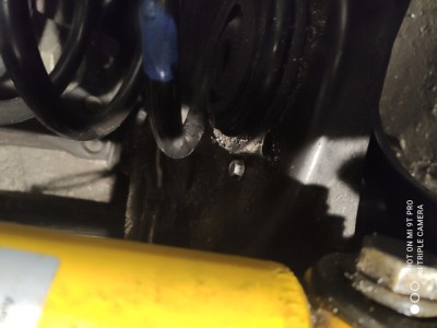

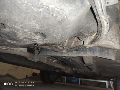

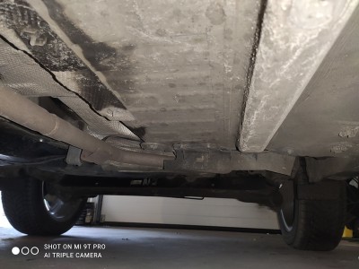

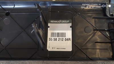

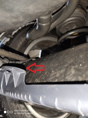

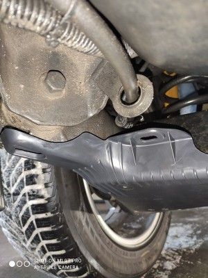

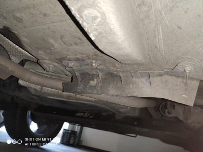

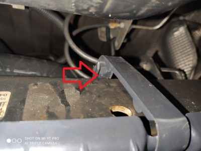

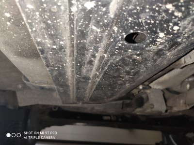

Jakby ktoś był jednak zainteresowany, zdjęcia dla potomnych... Jeżeli ktoś ma osłonę przewodów paliwowych musi skrócić osłonę (ja tak właśnie zrobiłem) lub podciąć deflektor.

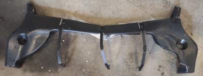

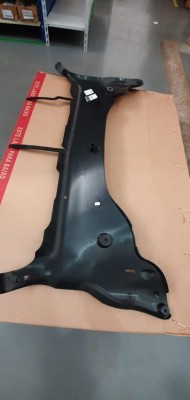

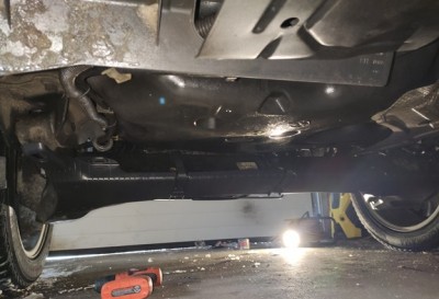

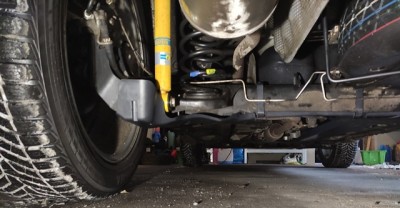

A osłona belki wygląda w rzeczywistości tak...
Tylko te dwa zdjęcia wysłał mi gość z Brazylii jak z nim pisałem.

A więc tak..., nie można zamówić osłony do Dustera z ameryki południowej, więc pośrednio zmuszono mnie niejako do kombinatoryki. Miałem przeczucie, że nowy Captur ma praktycznie identyczną belkę co Duster- różnią się detalami...
Zamówiłem osłonę i właśnie założyłem. Na razie wstępnie, bo jest zimno, a osłona nie jest całkowicie plug & play.
Trzeba będzie dorobić mocowanie z kątownika na wiosnę i środkowy zaczep ma luz, trzeba zniwelować (Captur widocznie ma w tym miejscu wyższą belkę). Musiałem też zrobić uchwyt pod mocowanie przy amortyzatorach. Na zdjęciu wygląda tak sobie, ale w rzeczywistości muszę skrócić śruby, bo te oryginalne przy moim pomyśle "na", są o wiele za długie.
Poniżej zdjęcia, wybaczcie jakość i sposób ich zrobienia, ale na więcej w tej chwili mnie nie stać...
