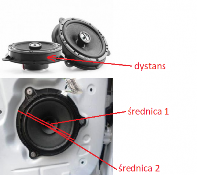

Wysłany: 2018-09-06, 07:48
Królu złoty! :)
średnica (jak na rysunku)
czy głośniki mają dystanse (takie kołnierze plastikowe)?
jeśli tak, to jak wysokie :)
jeśli to nie kłopot to też ogólne zdjęcie żebym mógł sobie też wzrokowo to dopasować
jeśli będzie problem z załącznikami, to na maila poproszę
dzięki :)

Wysłany: 2018-09-06, 08:06

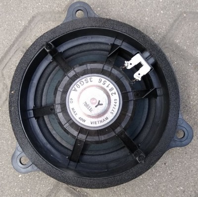

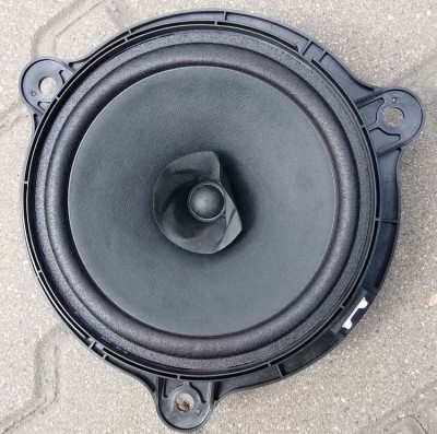

Nowy Duster ma z przodu i z tyłu identyczny rozmiar głośnika- przy wymianie będzie to 165mm.
Głośniki identyczne jak w innych Daciach- papierowe, jednodrożne, przynitowane do drzwi.
Fabryczne głośniki nie mają osobnych dystansów- mają od razu taki "dystans" zintegrowany i mocowanie na 3 uszy pasujące do otworów w drzwiach.
Przy wymianie trzeba więc dokupić dystans, albo kupować głośniki z dedykowanymi dystansami w komplecie- jak np. FOCAL z katalogu akcesoriów.
Jestem świeżo po własnoręcznej wymianie głośników w Sandero- wymieniałem właśnie na FOCAL z przodu mam takie same głośniki jak w Dusterze wszystkie 4.
Ciekawostka- pogięcie stożka w centrum membrany jest w 100% fabryczne i było w różnym stopniu we wszystkich 4 głośnikach... Tak szanują głośniki przy fabrycznym montażu. Na szczęście taki stożek nic praktycznie nie daje i uszkodzeń nie słychać.

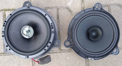

Opcja 1 "DRIVE" to zestaw IFR 165-2 - komplet 2 głośników dwudrożnych z dystansami- czyli dwa takie zestawy.
Opcja 2 "COMFORT" to zestaw IFR 165-2 na tył plus zestaw IFR 165-4 na przód. IFR 165-4 to 2 głośniki 1-drożne z dystansami w przednie drzwi i 2 tweetery montowane na słupkach lub w desce (zależnie od modelu) plus dystanse, obudowy i okablowanie.
Poniżej zdjęcie kompletnego FOCAL-a z zestawu IFR 165-2 w porównaniu z fabryką.
Cewka tweetera jest regulowana (obrotowa) i można ją skierować w stronę głowy, co sprawdza się bardzo fajnie w praktyce.
Plik ściągnięto 1819 raz(y) 210,13 KB
