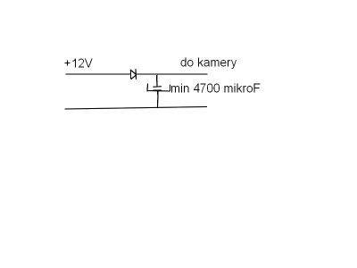

Jesli zamontowaliście sobie kamerę lub tez macie fabrycznie zainstalowana kamrę i denerwuje was że w chwili przełaczania z biegu wstecznego zanika obraz z kamery i wyświetla się informacja o braku kamery lub braku zasilania to przygotowałem proste i tanie rozązanie tego problemu .
Wystarczy pod zasilanie kamery podpiąć kondenstaor o pojemniści minumum 4700 mikroFaradów ( zabezpieczony diodą ) , kondensator elektrolit na napięcie minium 16 V oraz dioda zabezpieczająca musi być.

Wysłany: 2018-07-02, 05:25
Kondensator przedłuży działanie kamery po zaniku napięcia +12V.
A co ze skróceniem czasu działania kamery (parametr "RVC display tempo")? Domyślnie jest na 5000 (ms).

Schemat ten (identyczny ) jest od dawna dostępny na drive2.ru i taki stosowałem u siebie miesiąc temu kiedy to montowałem kamerę.
https://www.drive2.ru/l/490398129980441290/
Działa bardzo dobrze ale dałem większą pojemność.
Można dać też rezystor równolegle (potencjometr) którym idealnie i dokładnie ustalimy sobie czas rozładowywania kondensatora a tym samym czas działania kamery po wyłączeniu biegu wstecznego (potem potencjometr zamieniamy na zwykły rezystor o rządanej rezystancji
Podaj jakie parametry sa najpepsze , narysuj schemat. Ja rozumiem co piszesz ale nie wszyscy maja taka wiedze .

polon18 napisał/a:
Można dać też rezystor równolegle (potencjometr) którym idealnie i dokładnie ustalimy sobie czas rozładowywania kondensatora a tym samym czas działania kamery po wyłączeniu biegu wstecznego (potem potencjometr zamieniamy na zwykły rezystor o żądanej rezystancji
Tutaj zgadzam się z tobą, wobec zastosowań rożnych kamer , o rożnym poborze prądu, należy czas rozładowania dobrać doświadczalnie dla swojej kamery. Kondensator / bateria kondensatorów: najlepiej połączyć równolegle 2-3 np\kondensatory większej pojemności 2x4700uF do 2x10000 na napięcie co najmniej 16V,dość popularne/ i bocznikować je rezystorem lub potencjometrem 5 -10 K ohm. Regulując czas działania kamery w stosunku do czasu działania ekranu. Dioda wspomniana wcześniej powinna być i oddzielać zasilania obwodu kamery.

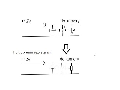

Wysłany: 2018-07-03, 23:11
osobiście doświadczalnie dobierałem rezystancję bu użyłem kondensatora z odzysku 10000uF . zamiast 16V lepiej dać 25V .
Po dobraniu rezystancji potencjometrem zamieniłem go na pasujący z szeregu rezystor
tak jak kolega nadmienił są kamery o różnym poborze prądu i różnej pojemności , rezystancji wewnętrznej dlatego dałem rezystancję aby to dopasować do moich wymagań
jas_pik użyłem twojego schematu więc wybacz i naprawdę ciężko być aktywnym w 4 różnych forach internetowych mając 3 letnie dziecko
Plik ściągnięto 15 raz(y) 36,28 KB
Ostatnio zmieniony przez polon18 2018-07-03, 23:24, w całości zmieniany 4 razy

Mała uwaga - oznaczenie kondensatorów na zamieszczonych tutaj schematach jest błędne. Plus to zawsze ta krótsza kreseczka. Minus to otaczający ją "kubełek". Odpowiada to zresztą konstrukcji kondensatorów elektrolitycznych gdzie zewnętrzna aluminiowa minusowa puszka otacza plusowy biegun. Analogicznie jak w bateriach. Pomijam tutaj kondensatory tantalowe.
Wysłany: 2018-07-28, 12:44
Plik poprawiłem.

Ten schemat co dał sasio to jeden wielki błąd. Czemu kondensator jest szeregowo z diodą?

Wysłany: 2018-07-28, 17:28
sasio napisał/a:
Hej , ten problemu występuje także u mnie.
Kupiłem odpowiedni kondensator i diodę ale wolę się upewnić tysiąc razy zanim coś rozwalę.
Obrazek
Dobrze to bedzie podlaczone ?
Kamerka kabel plus zasilanie, do niego plus kondensatora, z kondensatora nóżka minus do minusa diody prostowniczej, plus diody prostowniczej do światła cofania.
Tak tylko odłączysz kamerę ale nic nie uwalisz, kondensator zawsze równolegle do zasilania, dioda szeregowo. Nóżki kondensatora odpowiednio do zasilania kamery + z + , - z -, a dioda katoda w kierunku gdzie ma płynąc prąd.
