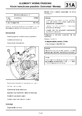

No i tak sie zastanawiam czy latwo sie to wymienia... Jest gdzies jakas instrukcja.. ? :)
Wysłany: 2009-01-29, 13:14
Tak.
Plik ściągnięto 1633 raz(y) 44,94 KB
